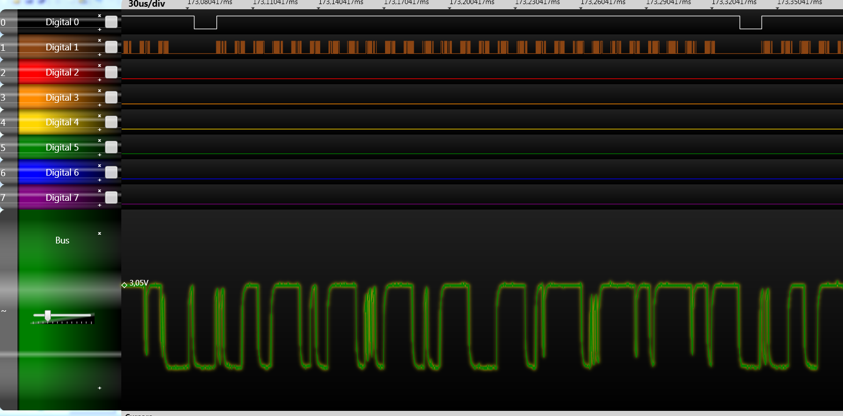

我的SPI接口有问题,DOUT线路速度更快。 我能够读取和写入ADS131e08的寄存器 ,但当我将设备置于连续读取模式时,我无法通过miso线路将DOUT线路上的数据输入MCU。 如图2所示,当我不将DOUT连接到miso并观察DOUT线路时,DOUT似乎传输数据。 连接 DOUT时,miso ADS131e08停止。 连接后,我发送重置并将设备置于连续读取模式,然后观察图3。 DRDY工作正常,但DOUT行上没有数据。

图2:之前 (ADS131E08) DOUT----------- >(MCU) Miso 连接
 总线(绿色):DOUT
数字0 (白色):DRDY
数字1 (橙色):SCLK
图3:之后 (ADS131E08) DOUT------- >(MCU) Miso 连接
 总线(绿色):DOUT
数字0 (白色):DRDY
数字1 (橙色):SCLK
    作为图3中的附加信息,当我删除DOUT- miso连接时,我可以在图2中观察到相同的情况。 这意味着DOUT可以在没有连接时将自身拉高,但不能在连接时将自身拉高。
    Bilal您好,
    感谢您的提问。
    如果在移除DOUT->miso连接时DOUT工作正常,则表明ADC工作正常。 这可能是MCU miso引脚配置的问题。 "交替功能推拉模式"是否意味着MCU Miso引脚始终配置为输入? 确保MCU Miso引脚未意外驱动ADS131E08上的DOUT引脚。
