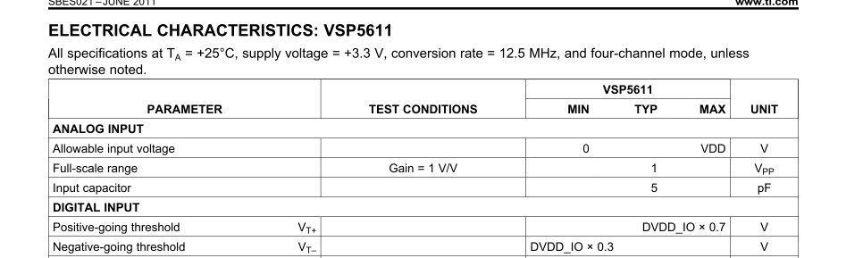

我们正在尝试用CCD传感器制造一个电压范围为0.5V-2.9V的输出模拟电压。 我正在考虑使用VSP5611作为AFE。 但我对它的模拟输入范围感到困惑。 数据表的第一页提到输入信号范围是2V。 但在第3页,如下图所示:
全刻度范围称为1Vpp。 在这种情况下,它如何支持2V的输入信号?

    您好,
    第一页和规格页均正确。 允许的输入范围实际上是2V。 但是,当模拟增益设置为1V/V时,任何超过1V的摆动都会导致饱和。 要使用整个2V量程,需要对0.5 的模拟增益设置进行编程。
