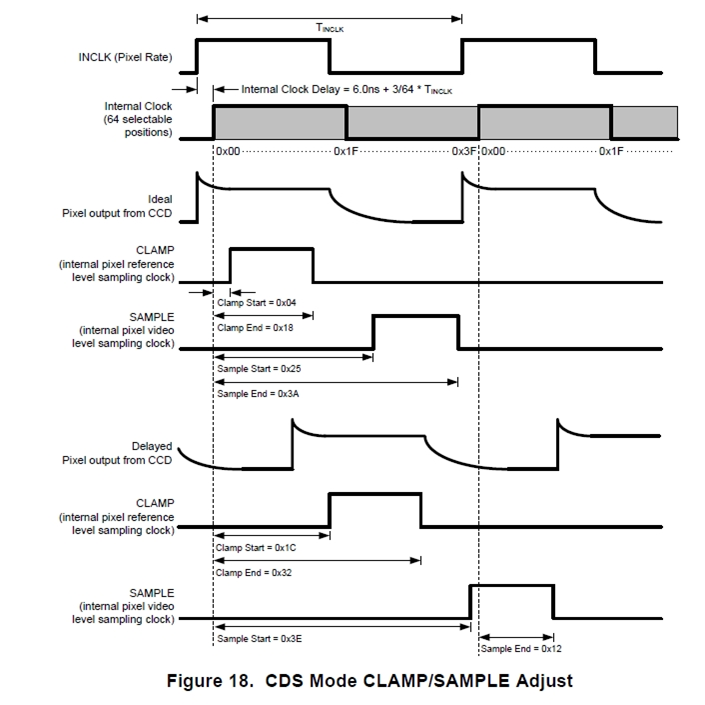

1.在数据表中,指定了“参考电平信号必须连接到OSX+引脚,视频电平信号必须连接到OSX-引脚。”。
    -。  如果CCD传感器没有参考电平输出,如何处理OSX+引脚? 应如何输入参考信号?
    -。 是否不能在低于正时图片时输入夹钳信号? 如果是,每个像素的参考应如何控制?

    我们有两个传感器类别。 "采样和保持模式"或CDS (称为关联双相采样)。
    如果传感器为采样和保持类型,您仍然可以在没有外部参考输入的情况下使用。 VCP引脚可以从外部连接到OSX+,然后它会考虑参考电压。
    如果传感器为CDS型,则传感器不提供参考电压。 CD信号包括其参考信息。 锁模信号由CLKIN的LM9.8714万内部生成。 客户需要通过调头设置调整锁模正时。
