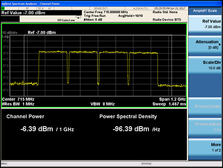

在Fadc = 2.4576GHz且ADC32RF45的DDCxNCOy的寄存器值等于0x2AAB,0x4000,0x5555,0x6AAB (409.6125MHz,614.4MHz, 819.1875MHz和1024.0125MHz),我们观察到2号和3号频段的MER等于32dB,而其他2个频段的MER等于42dB。
 然后,我们将ADC32RF45的DDCxNCOy的值修改为0x2AB5,0x400A,0x555F和0x6AB5 (409.9875MHz,614.775MHz,819.5625MHz和1024.3875MHz),并将DAC NCO输出相应的量(.375MHz) MER的数目增加到4 dB和3 dB频段。
 MER的变化能否通过NCO值的变化来解释?  某些价值观是否出于某种原因而具有更好的绩效?

    我们正在测量通过JESD接口连接到ADC的FPGA中实施的滤波器设计中的MER。  计算的详细信息还没有提供给我,但是如果程序有问题,我可以问一下。  我对我们所观察到的情况的基本理解是,某些NCO频率比其他频率具有更多的噪音-是否存在共振等问题?
    我们有一个DAC作为系统中的数据源。  DAC板上的时钟合成器提供时钟输出,我们将其用作EVM上ADF4355的输入,并使用ADF4355生成ADC和FPGA时钟。

    我猜您是从频谱分析仪测量的MER? 您是否使用VSA测量MER?
    然后,您保存了从ADC32RF45接收的模式,然后将其发送到DAC,对吗? 请描述此步骤的详细程序,因为MER也与频率错误相关。 每个载波的信号带宽是多少?
