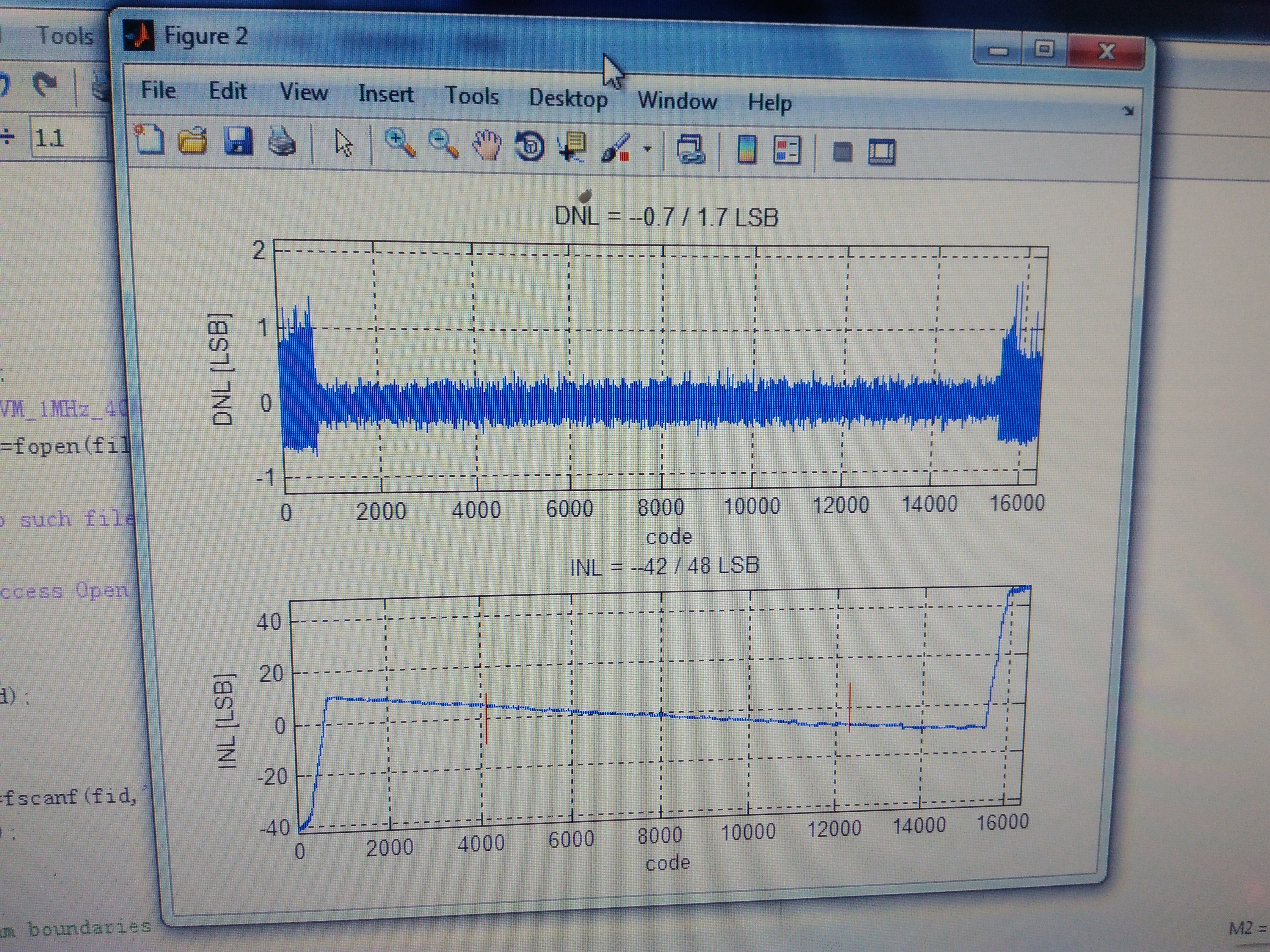

    " ADC驱动过大"的含义是什么?  或者如何实现  "ADC略微驱动过度"?
    2.当我测试时, 如果inupt级别刚刚超过2Vpp,或输出 代码刚刚为0/1.6383万,DNL结果会立即出错。您可以看到下图。
    3.通过一系列测试,我发现 用于生成OSX的分压电阻器-通用电压会严重 影响S/H模式下的动态性能。例如  ,20K欧姆的R18和R19在欧姆板上不能在FS=40MHz内工作,但1K EVM可以工作,动态性能将 会更好,100欧姆。 您如何准确选择 分压器电阻 值?  我的OSX-电压是1.65 V,OSX+电压是2.65V,PGA=1X,CDS=1X。
    您好,
    在我看来,如果您在R18/19=100欧姆的情况下获得最佳结果,那么正弦波发生器的端接不是50欧姆。 在输入SMA附近使用50ohm端接(R18/19=20kohm),或使用R18/R19进行50ohm端接。如果可能,示波器检查OSX-处的输入信号。
    固件是否补偿正弦波的非线性概率密度(在高ADC和低ADC代码下较高)?
    如果Vin=2Vpp,则任何系统偏移都会导致代码丢失。当Vin略宽时,从1到2^N-2的所有代码将可用于DNL和INL计算。

    如评估板所示,当R1=50ohm和C2连接且R18=R19=20kohm和OSX+=VCLP=2.65V,CLPIN=0V时,EVM无法在S/H模式下工作。
    通过示波器观察,我发现通用电压1.65V不能保持,它将被OSX+的2.65V覆盖。然后,降低电阻,当R18和R19小于1Kohm时,通用电压1.65V可以保持。电阻越小,动态性能越好。
