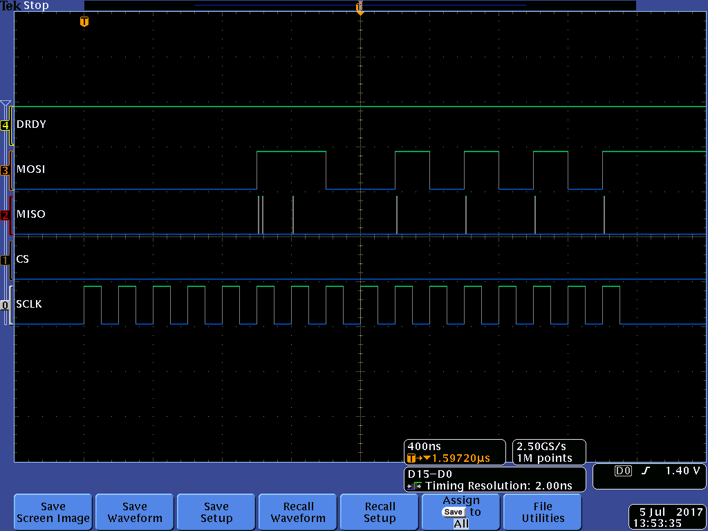

我正在使用ADS131A04连接F2.8069万。 我按照 ADS131A04数据表中的设置指南操作,保持M1引脚未连接。 但在我发送 “reset”(重置)或“unlock”(解锁)命令后,没有响应。 以下是发送"重置"的图片。 此外,在miso中存在一些不规则信号。
    Dan,您好!
    感谢您的帖子。
    M2和M0的配置是什么?
    完成内部通电重置例程后,设备应发出就绪系统响应(0xFF04)。 在发送/重置或解锁之前是否看到此响应?

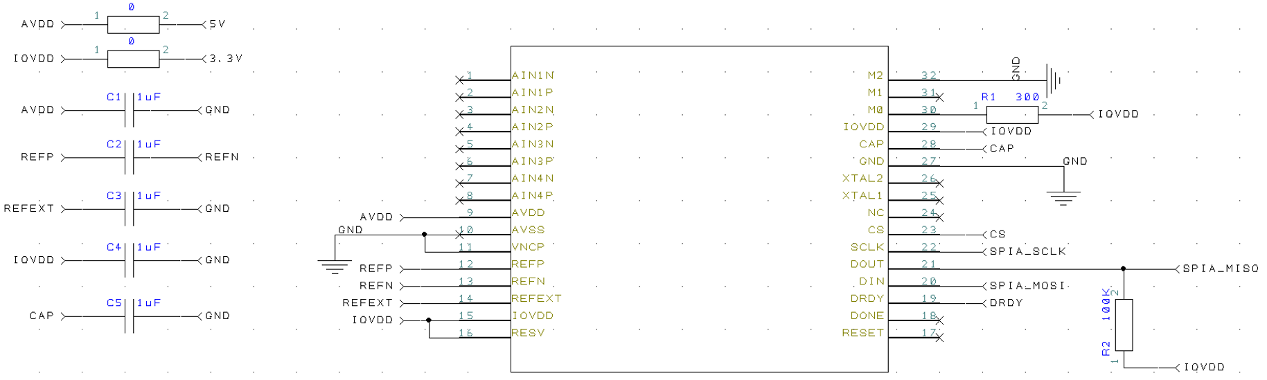

    请分享您设计中ADC部分的示意图,以便我们可以查看相关连接。

    您好,Ryan:

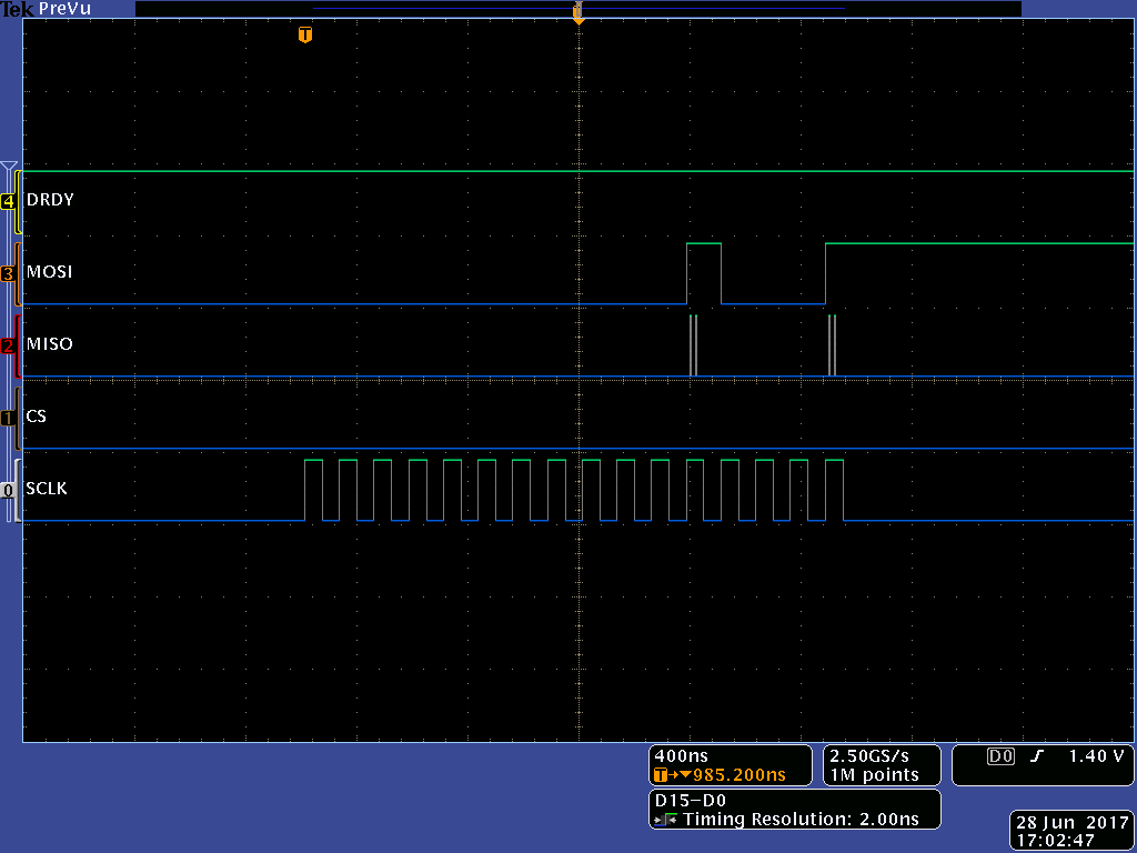

    在我的电路中,M2连接至GND;M0连接至IOVDD。 现在,我将AVDD连接到5V,IOVDD连接到3.3 V。在发送任何命令之前,有一个0xFF04响应,如下所示。
    但在这之后,我发送 了0x0655来解锁设备。 响应信号相当不规则。 DOUT中有很多峰值。
    您以前遇到过类似的问题吗?

    如果设备字长度设置为24位(M1 =浮动),则需要在0x0655之后再发送一个0x00字节以解锁设备。 在下一个数据帧中,您应该会看到0x6.55万作为ACK命令状态响应。
    关于DOUT上的故障,这些故障可能是由逻辑分析器本身引起的。 这可能是由于某些内部耦合,您可能无需担心。 您的MCU是否将其作为数据捕获? 我想,如果你用示波器探测MCU附近的miso针脚,而没有连接逻辑分析仪,你就不会看到这些故障。

    在这种情况下,您是否介意给我发送一份示意图? 我不能立即确定还有什么其他问题。 要明确一点,您正在查看 发送解锁命令后的下一个数据帧,对吗? 到目前为止,您的逻辑分析器捕获的内容仅显示命令本身。 在命令状态响应(0x0655)应该为的下一个帧中,您会看到什么(如果有的话)?

    很抱歉回复延迟。 下面是我的示意图。 能否帮我检查是否有问题?
    Dan,您好!
    我看不到您的原理图有任何明显的问题。
    我必须重申,命令状态响应直到发送命令后的数据帧才会出现。 响应不会同时出现。 请参见下面的图67。
    您能否共享显示两个数据帧的捕获? 第一个是使用UNLOCK命令,第二个是使用Response (0x0655)?
