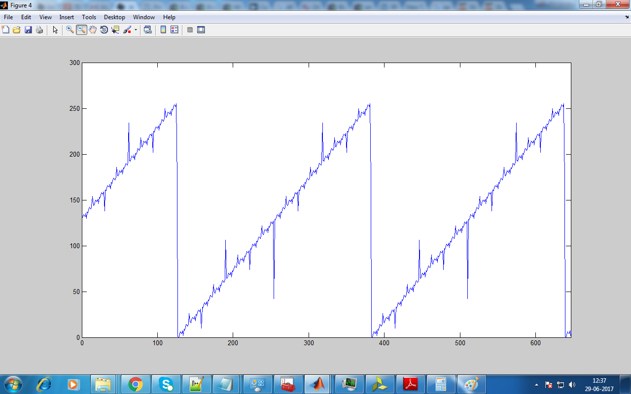

   我们开始测试ADC到FPGA接口的输出,并观察到以下情况:
1) ADC配置为发送所有1和0,FPGA可正确读取它们。
2)然后我们尝试了交替模式(寄存器值0x33),但我们得到了交替0xFFFF和0x0000 (正在进行某些数据重新调整)
3)我们尝试了校直模式(0xAAAA),而不是收到0x5555
4) 8点正弦波:正在接收周期8的周期值,但所有值都不正确。
问题是我们没有获得正确的数据,因此存在一些数据对齐问题。
我们认为没有噪音/时间问题,因为数字不会随时间而变化(我们一次以1024个字的快照获取数据),并且已执行多次运行
我们正在将其连接到Xilinx 7 FPGA,FPGA内部的信号流如下所示:
1)数据先进入IBUFDS,然后进入IDDR (我们尝试了IDDR的不同配置(对边,同边和同边,同边),结果相似(所有配置都给出了错误的值)
2)时钟先进入IBUFDS,然后进入IBUFG (ADC_bit_clk_bufds_bufg用作IDDR的时钟源)
数据位时钟已受到计时限制。

    SM,
    您是否设置了正确的ADC输出数据格式(2的补偿与偏移二进制)? 您是否尝试使用寄存器添加0x16调整DDR定时? CLKOUTP/N的路由是否反向进入FPGA? 斜坡测试图案是什么样子?
    此致,
    Jim

    1)对于来自ADC的切换模式:
    获取备用0xFFFF和0x0000 (不正确)
    2)歪斜模式正确(获得0xAAAA)
     3)对于来自ADC的斜坡模式:
    我们目前正在以sone_edge流水线模式使用IDDR。 当我们查看各个位时,发现IDDR的输出必须交换(但不知道为什么)。
    所以现在我们有了一个更像斜坡的东西,但是它很吵。
    SM,
    开机并重置后,对RAMP和DDR输出格式进行编程, 您应该看到以下内容:
    添加0x06  数据0x80
    添加0x08  数据0x18
    添加0x0D 数据0x6C
    添加0x0F 数据0x44
    添加0x15 数据0x01
    添加0x1F 数据0xFF
    我确实看到了一个与您的捕获类似的捕获,它使用了一个坏的TSW1400EVM。 我相信您的问题与Xilinx设备的时间安排有关。 运行速度较慢应向您证明这一点。
    此致,
    Jim
    您好,Jim,
          现在问题几乎解决了。 我必须更改IDDR的边缘设置,现在斜坡看起来正常。
