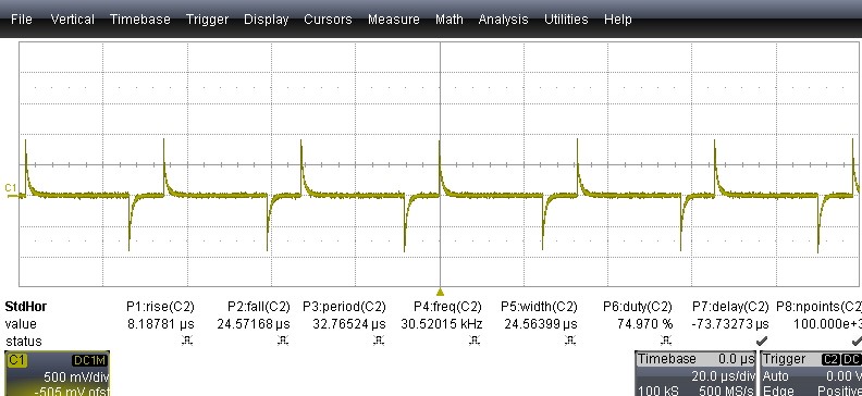

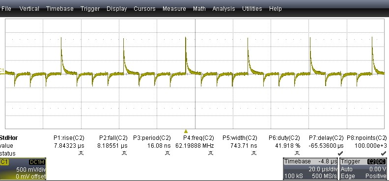

我尝试发送计数器输入以获得三角形或斜坡波形。 此外,我尝试仅发送2个值,以获得一个方形波形。 但无论输入是什么,输出始终保持不变(请参阅随附的图像1)。 如果我在CONFIIG5中设置rev_bus,则输出会发生变化,但仍然不是我期望的输出(请参阅所附图像2)。

    我尝试将寄存器值设置为上述值。 但输出仍然与我的原始帖子中的图像2相同。

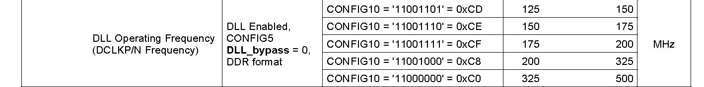

    • 数据表第39页上的表8描述了使用DAC的模式与CLKIN频率和DCLK频率之间的关系。  根据您使用的模式,必须提供相应的CLKIN和DLCK。
    • 7.7 部分的数据表第12页上有一个表格,其中介绍了DLL操作频率和要使用的config10值。 请根据此值更改config10。

    您能否提供任何有关输出波形对应什么的见解? 如果DAC未接收到输入,模拟引脚处是否为标准电压? 因为即使我将x"0000"作为数据发送,我也可以看到该波形。 因此,我相信发援会根本没有收到任何数据。 如果您能对此作出一些澄清,这对我的调试将非常有帮助。
    提前感谢。
