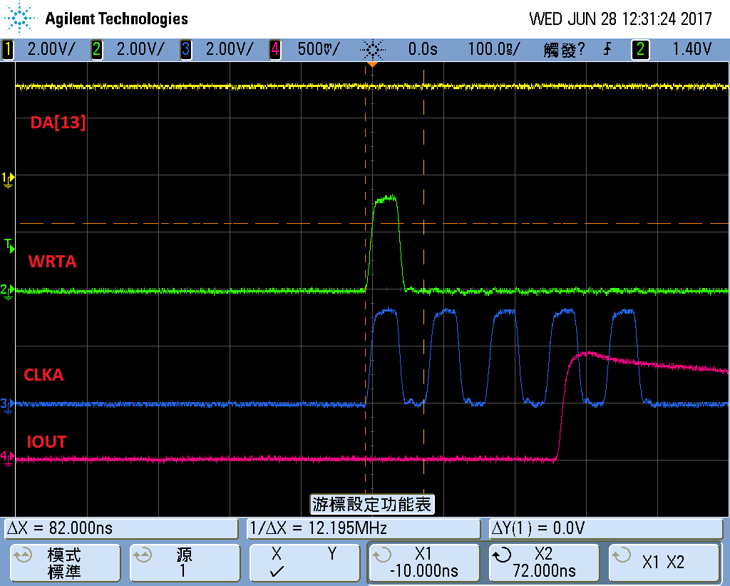

客户尝试使用其MCU控制我们的DAC5672 EVM,但它不起作用。 波形捕获连接在底部。
因为这是我们的EVM,所以我认为这纯粹是软件问题。
这是设置,请告诉我与设备通话的正确步骤,谢谢!!
模式=高,双总线
睡眠=低,操作模式
CLKA,CLKB,WRTA,WRTB在100ns时与相同的时钟脉冲同步
1.客户询问tLAT时钟延迟(WRTA/B至输出)最小值为4 clk,我们是否需要为CLKA,CLKB,WRTA和WRTB持续提供4 clk脉冲?
2.如果CLKA,CLKB,WRTA,WRTB仅需要一个时钟脉冲来更新DAC,在IOUT更新之前缺少哪些步骤?
非常感谢!!

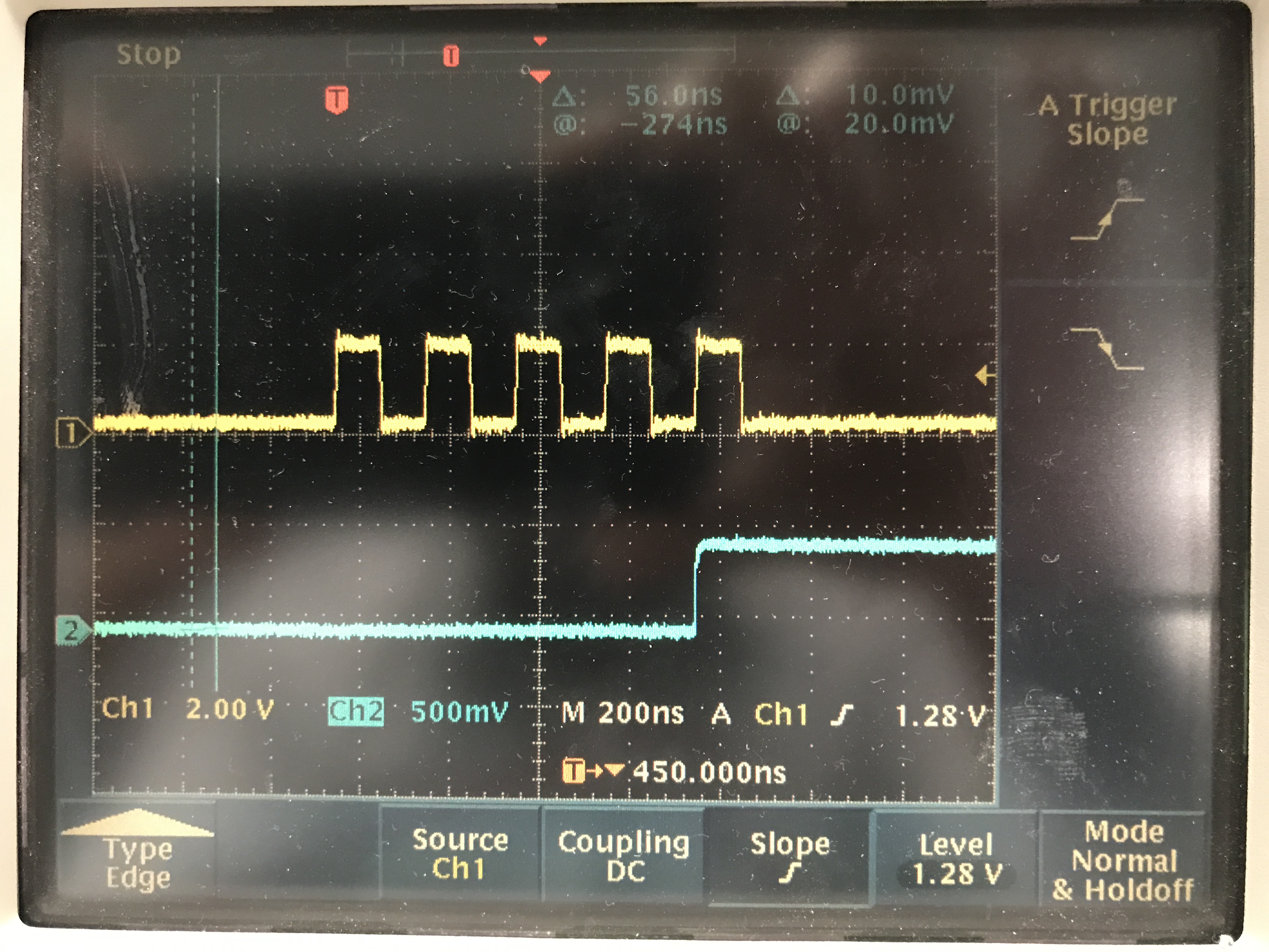

    Neeraj您好,
    问题仍未解决。
    客户显示了更新波形,并连续发出4次咔嗒声,您认为还有其他可能吗?
    谢谢!!

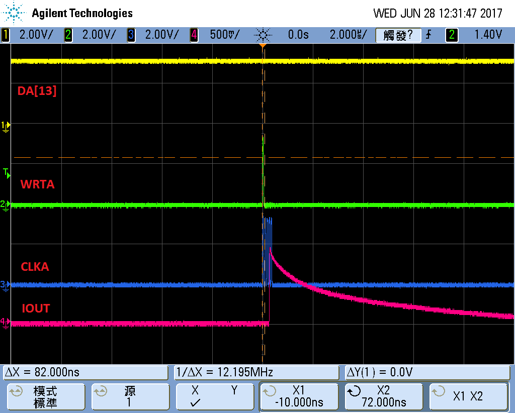

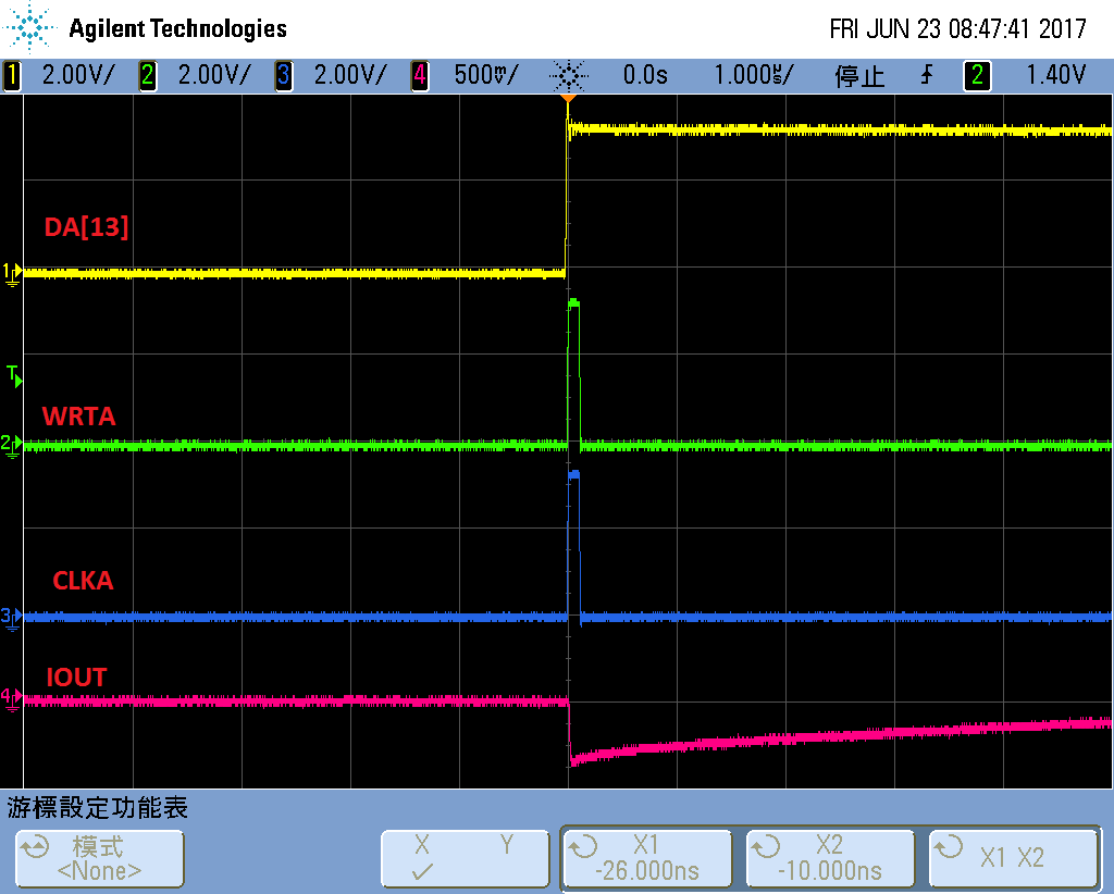

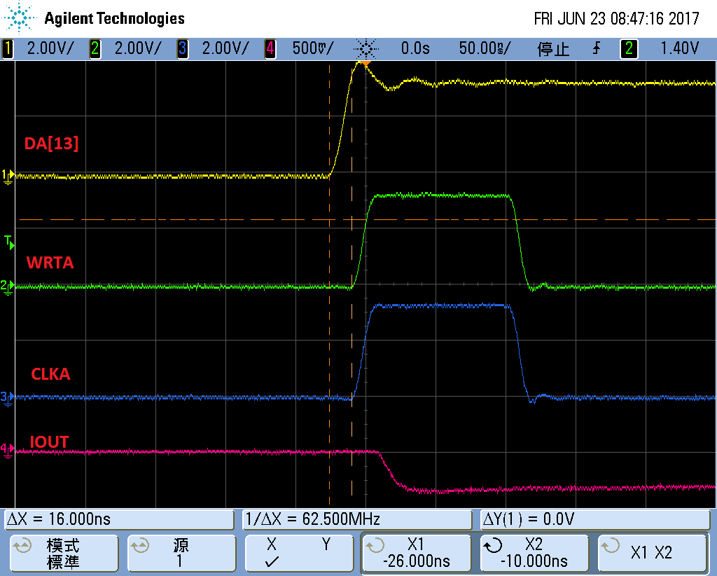

    您好,Andrew,
    从屏幕截图中,客户似乎只切换了WRTA一次,而CLKA切换了4次。  这两个参数应始终匹配,因为WRT用于在数据进入DAC之前将其锁定。
    另外,从Iout来看,客户似乎正在查看通过变压器的输出。 正如您可能知道的那样,变压器不允许直流信号通过,其行为与带通滤波器有些相似。 当Iout更新时,它会产生锐边,变压器允许某些频率通过,但当输出稳定到直流值时,变压器不会通过。 让客户绕过变压器。 如果客户正在使用DAC5672EVM ,他们可以通过卸下变压器T1绕过CHA上的变压器并填充R10 = R15 = R25 = 0欧姆和DNI R7来绕过变压器。
    另请在下面找到绕过变压器的屏幕截图。 在我的设置中,我将CLKA和WRTA绑定在一起。
