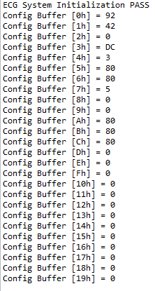

    这是我的注册设置。
    UINT16 ADS1298RegVal[25]={0x0042,0x0000,0x00DC,0x0003,
     0x0080,0x0080,0x0005,0x0000,0x0000, 0x0080,0x0080,0x0080,
     0x0000,0x0000,0x0000,0x0000,0x0000, 0x0000,0x0000,
     0x0000,0x0000,0x0000,0x0000,0x0000, 0x0000};
    我使用REG命令确认了这一点,并得到了除通道7之外的所有正确答案。 通道7配置值变为零。
    您好Brian:
    这是使用地址1h中的WREG命令编写后,我使用地址0h中的RREG命令确认的配置。
    PS:92[1001 0010]是ID寄存器值。
    您好Ketan,
    通道1,2,6,7和8似乎已断电,因此它们将始终输出00s。 通道3正在测量内部测试信号。 您是否确定将SCLK扩展到至少测量通道3,4和5? 它应该是输出数据的字节10到18。

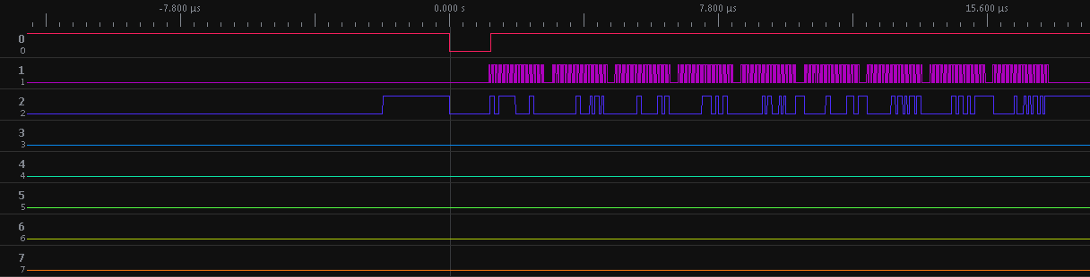

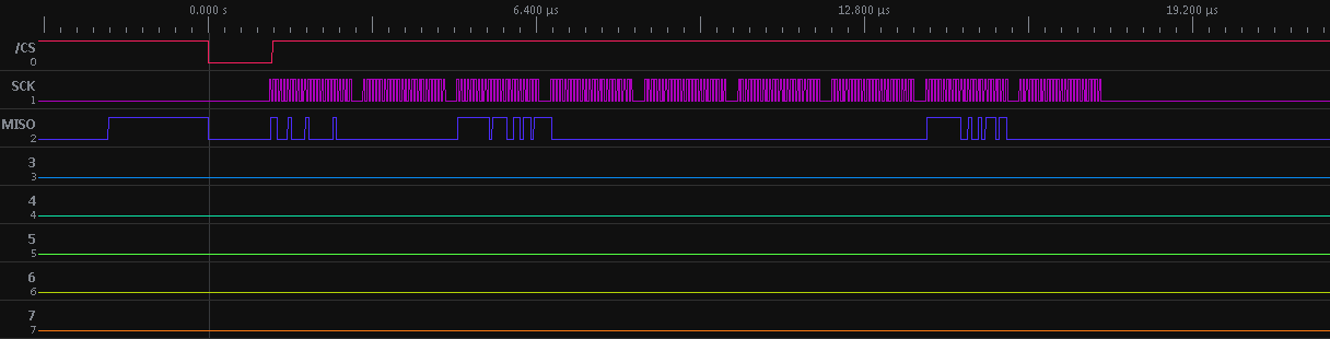

    如果您认为是这样,请在数据收集过程中使用逻辑分析仪或示波器捕获SPI信号,以便我查看?
    Brian
    您好,Brian,
    我对迟到的事表示歉意...
    我今天将发布逻辑分析器数据。
    这些是各自的逻辑分析器数据。
    在此图中,Ch.1是DRDY信号,Ch.2是SPI_CLK
    这是图2
    在此屏幕截图中,
    Ch.1是DOUT,Ch.2是SPI_CLK
    这些是通过不同的逻辑分析器从更高的分辨率中获得的快照。
    您好Ketan,
    从上面的图像看,设备似乎不是只输出零。 如果您同意这种情况,但仍然只从您的微控制器读取零,那么您的代码中可能存在一些错误。
    Brian
