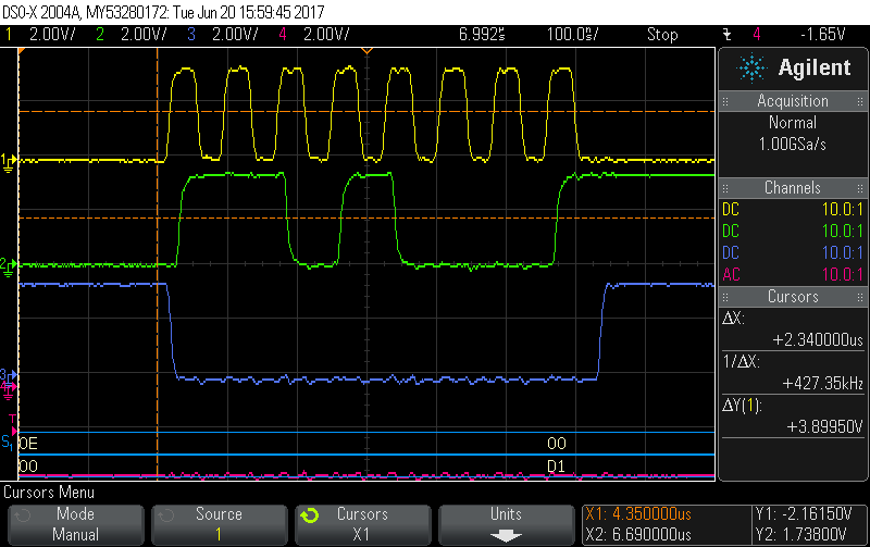

    这是高级视图。 我们发出 20 0E命令以读取所有寄存器。
    示波器显示Miso上返回的正确值,但在MCU中,当我们以12.9MHz读取时,数据已损坏。 MCU在低速时显示正确值。
    下面是返回的第一个寄存器的更近的屏幕截图。 值为d1。
    探头接近ADS131E06。 也许我们应该更接近MCU来探索Miso。
    我还能向您提供哪些其他类型的帮助?
    Dave,您好!
    感谢您提供详细的图像。 ADS131E06一侧的SPI信号看起来很好,但我知道这不是问题。 能否在MCU侧重复相同的测量? 最好尝试读取相同的寄存器值(D1),以便我们可以看到SCLK边缘对齐位置的差异。

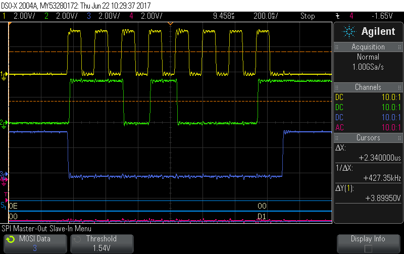

    下面是同一寄存器的屏幕截图,在MCU引脚处探测miso。
    我尝试更改电阻值,但没有成功。 我可以再看一下。
    以下是串联电阻器的波形,从100欧姆更改为10欧姆。 切换效果明显更清晰,但有一些响声。
    这没有影响。 我们仍在读取垃圾数据。 看起来一切都是在一个时钟周期内移动的。 MCU的读数是0x68而不是0xD1。
    Dave,您好!
    感谢您的更新。 我在ADC输出或MCU输入的波形正时上看不到明显的不同。 如果没有RC组件,信号转换肯定会像预期的那样更清晰,但SCLK的下降边缘似乎与DOUT上相同的高-低值保持一致。
    损坏的数据与示波器上显示的值相差多远? 如果将ID寄存器的已损坏值读数与预期值(0xD1)进行比较,您能否判断这些位是否只是被一个或多个位置移动?

    预期值为0xD1
    实际值为0x68,即0xD1向右偏移一位。 仅在12.9MHz时才会发生这种情况。 6.45MHz时没有换档。

    乍一看,您可能会违反tCSCC计时规范,该规范描述了/CS下降边缘和第一个SCLK上升边缘之间所需的延迟。 最后一幅图像显示它们几乎完全对齐-请确保您在第一个SCLK之前有6 ns的延迟,用于3.3V DVDD电源。
    此外,最后一个图像似乎使用6.45MHz SCLK,我们知道它工作正常。 您能否使用12.9MHz SCLK显示相同的信号和寄存器值? 请记住,也要检查该案例的tCSSC。
    此致,
    /CS是红色轨迹。 mosi是蓝色的。 我在这里看不到违反计时的情况。

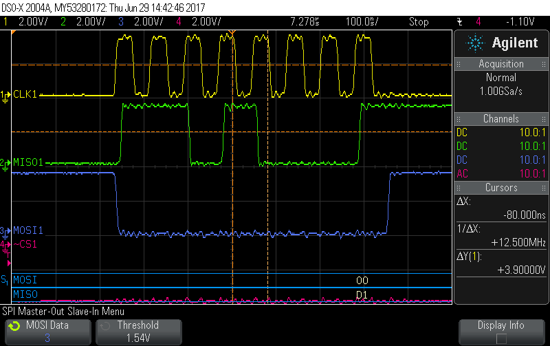

    我将获得12.9MHZ示波器。
    以下是~12.9MHz时的波形。
    黄色为时钟。
    红色表示CS。
    蓝色是鼠标。
    绿色表示miso。绿色连接在微控制器附近。
    总线上的串联电阻为10欧姆。
    Dave,您好!
    老实说,我在这里也看不到什么不同,是吗? SCLK下降边缘仍与miso上的相同值对齐。 您指出miso是在MCU侧探测的-所有信号都应该在MCU侧探测。 您能否确认这是您所做的?
    感谢您标记示波器捕获-现在我意识到您的最后一篇文章只是澄清了旧图像。 在这种情况下,如果/CS是红色曲线,我同意不存在违反tCSSC规范(或我所能知道的任何其他规范)的风险。 我还验证了您的注册设置,也没有发现任何问题。
