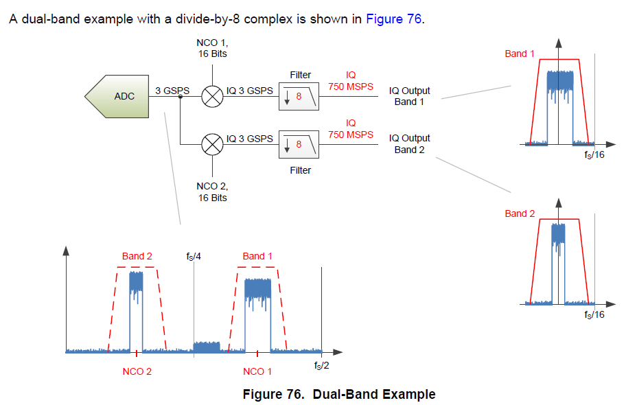

您好,
在ADC32RF45数据表的第35页上,我看到双频示例的下图(图76)。 如果ADC输出为IQ 3GSPS,则在通过滤波器并除以8后,IQ输出是否应为375MSPS? 750 MSPS是打字错误吗?有人能解释为什么会出现这种情况吗?
    您好,
    是的,这是打字错误。  对于每个I和Q样本,其应为375Msps。   它在数据表的下一个修订版中处于需要修复的事务队列中。  我想我们可以说,I和Q的总采样速率是750Msps,但这不是很清楚的,因为I和Q的每一个都是375Msps
    此致,
    Richard P.
