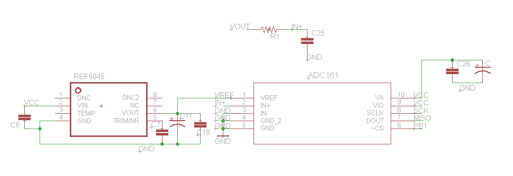

在我的电路中,低于300mv的值总是由adc161s626读取为300mv (我的意思是,大约为300mV)。 我`m不能读取低于该值的值。 这里有什么问题?  是否有人面临这一问题?

    ADC161S626是差动输入SAR ADC。  该器件还支持单端输入,但对反相输入(in-)和参考电压范围有偏置要求。 在单端操作中使用器件时,反相输入(in-)应偏置在峰到峰值范围之间的中间共模电压(VCM)。 此外,在单端操作中使用设备时,VREF需要限制为VA/2。 请参阅数据表中的单端输入操作,第7.4 2节和数据表中的图45。
    示意图显示使用了REF5045 (4.5V),并且IN-在GND偏置。
    -         是否可以将REF5045更换为REF5025 (2.5V)?
    -         您是否可以将原理图修改为偏压输入到2.5V?
    请提供R1,C2,C18,C11,C7, 和C6。  VCC电源上的电压是多少?
