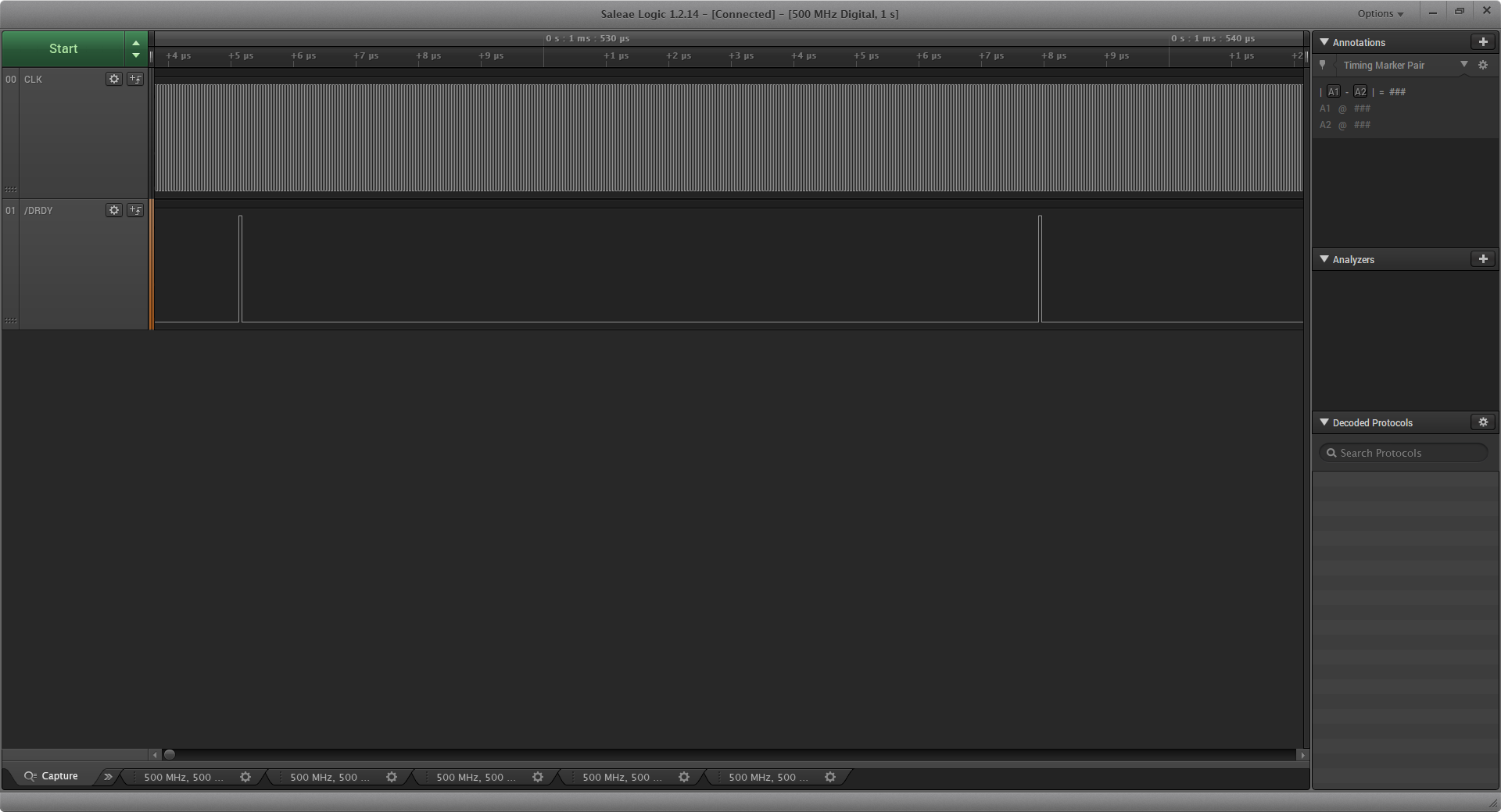

我无法从ADS1274 EVM读取DRDY信号。 背景情况如下。
  • 我正在使用ADS1274EVM板(不带主板),并且正在使用TIVA TM4C1294XL作为SPI主控器,以便从EVM接收数据。
  • 我正在使用模式<00>和格式<000>以获取高速模式,SPI,TDM,动态格式的信号。
  • TM4C输出20 MHz的输出时钟,该时钟连接到4.5 (CLKR)。 I与逻辑分析仪相连的4.15 (DRDY引脚)。
  • 通道1已通电,缓冲区已激活。
我检查了ADS1274芯片引脚上的静态信号(模式,格式和PWDN),它们都处于预期水平。 根据勘误表,CLKDIV是X,所以我没有麻烦。 所以我毫不怀疑我发送的静态信号是正确的。
我尝试了TM4C的时钟和外部时钟,但不管我使用什么时钟,DRDY都没有产生。 我在ADS1274引脚处检查了它,根据逻辑分析器,这也很有效。 所以我的动态输入也是可以的。
因此,我的问题是:如果我的静态输入和动态输入正常,我不考虑的另一个问题是什么? 如果有人有任何想法/建议,请告诉我!

    您好,Ryan:
    谢谢,我得到了一个输出(希望是正确的)! 我的电源电压分别为5V,1.8V和3.3V,并且/SYNC引脚被拉起。 你的答复中有两个部分帮助我找到了问题:
    1)电源电压:我之前将5V电源连接到5.10 (MMB0对应位置的5V引脚,因此混淆了),而不是AVDD引脚(5.3)。
    2)时钟源:我浏览了EVM原理图,发现4.5 的目的是读取驱动ADC的时钟信号,而不是向ADC提供时钟信号。 因此,我通过4.17 设置了外部时钟。
    请您就以下几个问题向我提出建议吗?
    1)在数据表中,/DRDY函数有时被描述为上拉,有时被下拉。 我得到了一个/DRDY,它被拉下了(在附图中)。 这是应该发生的吗?
    2) 当外部时钟为25MHz时,/DRDY信号开始不稳定地触发,但当外部时钟为20MHz时,信号是一致的。 但是,当我使用内部振荡器时,即使是在27MHz,DRDY也像一个魅力。 这是为什么?

    您好,Stefan,
    Stefan Manoharan 说:
    1)在数据表中,/DRDY函数有时被描述为上拉,有时被下拉。 我得到了一个/DRDY,它被拉下了(在附图中)。 是否应该发生这种情况?[/QUOT]
    您注意到的是当您不读取数据时/DRDY的空闲行为。 如果您不读取数据,则/DRDY将保持低电平,直至下一个样本准备就绪。 请参见数据表中的图76。
    否则,当您读取数据时,/DRDY将清除并再次返回HIGH,直到下一个样本准备就绪。
