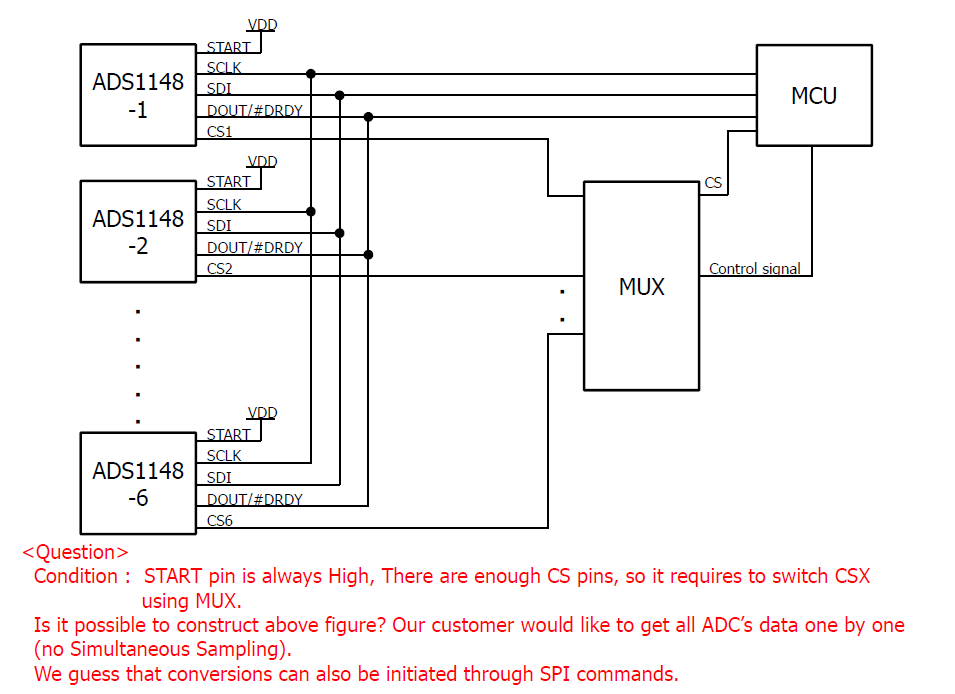

大家好
您是否介意询问ADS1148?
请参阅附件文件。
然后,您能 给我们建议吗?
e2e.ti.com/.../2017.0616万_5F00_ADS1148.pdf</s>1148.
此致,
松本博塔
    Hirotaka-san,
    为了让每个人都能看到问题而无需下载pdf,我将展示问题的图片:
    图中所示的电路可用于控制所有ADS1148器件。 DIN,DOUT和SCLK的数字线路均可共享,而您需要所有/CS线路都是独立的,通过mux进行控制。 通过使用/CS选择每个器件,可以单独配置ADS1148,并可使用SYNC命令启动转换。
    但是,在控制多个设备时,使用sleep命令关闭ADS1148可能很困难。 sleep命令要求/CS在部件保持休眠状态的整个时间长度内保持低。 当/CS恢复为高电压时,设备将自动唤醒。
    如果在控制其他设备时需要单独关闭设备电源,则起始针脚是用于睡眠操作的最佳方法。
