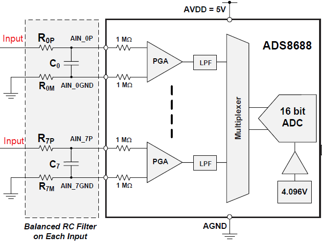

我想通过10 % ADC ADS8684来监控-6.5V +/-ADV,+3.5V+/-ADV 5 % 和+1.8V +/-ADV 15 % 电源。
请告诉我如何将负极-6.5V连接到ADC输入以进行测量。
我是否需要连接外部滤波器电路 ?
    您好Akash,
    此ADC直接支持双极输入,因此您只需将负信号直接连接到ADC的模拟正输入引脚,该引脚在下面的块状图中突出显示为红色输入,即可使用外部滤波器电路。
    如果您还有其他问题,请告诉我,谢谢。
