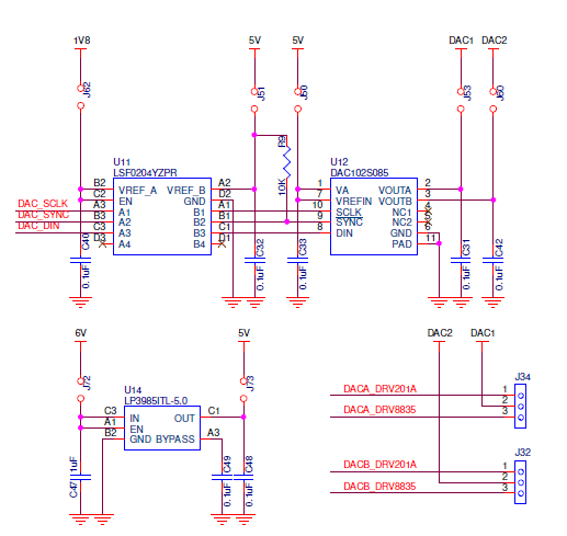

我们在其中一个DEVBOARD中实施了以下设计。
Inline image 1
处理器侧是:
Inline image 2
以下是我们看到的问题:
  • 6V/5V稳压器在单独测试时似乎工作正常,但实际上并未正确驱动电平转换器或DAC。 我可以将外部5V直接短路到J73的输出端,并使其工作,但当我将其与J73配合使用时,它不工作,即使电压水平似乎是正确的。 在操作中,这只需要70uA,所以我认为它与电流无关。 此外,当我在J73上使用它时,偶尔(通常在运行一段时间后),它会间歇性工作。
  • 我们的处理器能够以8MHz运行SPI (而DAC能够以30MHz运行),但我无法获得超过~1MHz的可靠操作。 虽然它不是功能的破坏者,但它肯定会改变我们的电源(和硬件周期)预算。

    您好Shyam,
    关于您的第一个问题,对我来说,这似乎是一个组件焊接问题。 您可以尝试重新焊接LDO并进行检查。 此外,请按照数据表中的建议将C48更改为1uF。 通常,可能是某处的干燥焊料导致了问题。 您可以尝试在LDO输出处使用电阻负载并进行检查。 如果您仍发现问题,请在LDO论坛上进行查询-他们应该能够更好地为您提供指导。
    此外,请解释您的通过/失败标准。 我不太确定你所说的"不工作"是什么意思。
    关于您的第二个问题,我想查看1.8V和5V电平的SPI波形的范围捕获,以便提供我的输入。 请尝试捕获并发送。
    另一点是DAC输出的电容负载过大。 根据数据表,您应使用< 1500pF。
