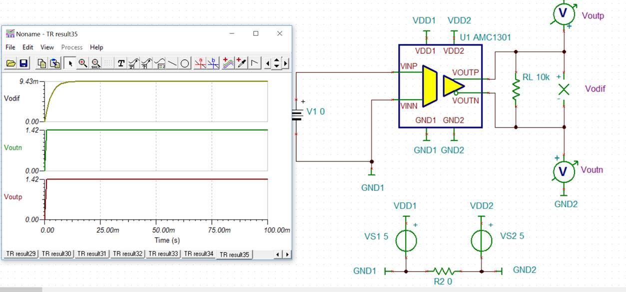

大家好,
我想知道Tina模拟中的AMC1301:当输入电压为零时,输出电压为9.43mV,这比数据表上的特性要高得多。 当我使用相同的电路,只用AMC1200替换AMC1301时,输出电压大约为743uV。
希望您有答案。 谢谢你。

    您好,John:
    Tina示意图如下所示,谢谢。

    对于延迟回复,我们深表歉意。
    需要注意的一点是,Spice需要在电路中至少有一个接地节点。
    AMC1301有几个内部接地节点, 因此这就足够了。
    但是,为了确保某种可靠的解决方案,GND1和GND2增加了接地连接。
    由于电阻器R2两端均接地,因此拆下了该电阻器R2。
    接下来,电压源(V2)被添加到共模连接中,直流扫描从0伏运行到5伏。
    生成的差分输出如下所示。
    当图中显示0V < VICM < 3V时,输入偏移(Vodiff / 8.2)在-1.86mV和1.15mV之间变化。
    VICM = 1.15V时,输入偏移为零。
     对于VINP=VINN=GND,数据表中的典型VOS范围为-50u至50u。 该型号提供 -50u < VOS < 50u,用于1.1V < VICM < 1.2V。
    这与数据表中的条件不一致,其中VICM = 0V时,典型VOS =+-50uV。
    VICM = 3V时的故障很可能是共模过压检测级别。 请参阅数据表以了解有关此项的附加详细信息。

    您好,James:
    AMC1301型号需要更新。  完成后,我们会通知您。
