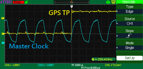

带同步时钟的连续同步模式不起作用。
Dout始终输出0。
ADS1282设置如下所示。
- CONFIG0寄存器:0xC2连续同步模式,250SPS,SINC + LPF滤波器。
- RDATAC命令
-同步信号:GPS TP (时间脉冲)信号250Hz。(此信号是非常宝贵的同步信号。)
如果未输入GPS TP信号,DOUT将正常输出。
我将同步信号更改为其他值,并尝试将其作为原始值输入,但仍然不起作用。 (例如:300Hz -> 250Hz)
我想按照数据表第23页上的图48操作它,但它不起作用。

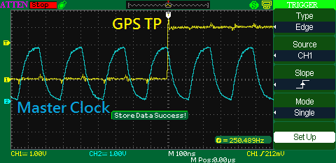

    您好,Chris:
    感谢您的回答。
    如上图所示,GPS TP信号和主时钟之间存在偏移。
    因此,同步上升边缘可能与ADC主时钟的下降边缘不匹配。
    (主时钟使用4.096 MHz振荡器,GPS模块使用自己的内部时钟。)
    在图中,由于探头损坏,主时钟看起来像正弦波。
    实际上,它被推定为平方波。
    此致,
    KJ公园。
    您好,KJ:
    遗憾的是,如果这些时钟之间的偏移过大,则连续同步模式将定期重新同步设备。 如果每个时钟的偏移较小,则重新同步的频率将会降低;但是,当同步时钟和ADC主时钟从同一时钟源派生时,此模式的工作效果确实最佳。
    对于连续同步模式,您的系统中是否有多个ADC需要保持同步,还是只需要确保ADC以非常准确的数据速率运行?
    也许有一种替代方法可以使用MCU对GPS脉冲进行“重新计时”,这样同步脉冲和ADC时钟就可以从类似的源派生。 为此,您可能需要从MCU时钟创建ADC时钟。 如果这不是一个选项,则可能以某种方式使用脉冲同步模式是下一个最佳选择。
