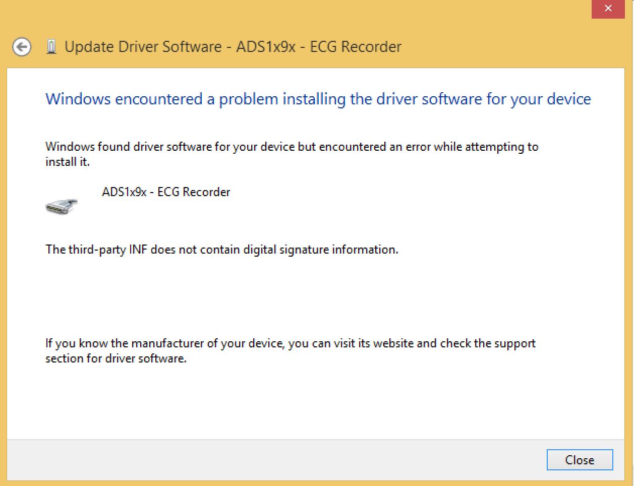

我收到了ADS1292ECG-FE。
按照 建议安装了ads1x9xEVM软件。然后8.1 通过USB电缆将ADS1292ECG-FE EVM连接到PC (windows EVM)。 尝试手动安装USB驱动程序时收到以下错误。
    Mahesh您好!
    感谢您的帖子。
    遗憾的是,软件ADS1x9xECG-FE仅在Windows XP和Windows 7上受支持。 E2E社区中的一些人找到了解决方案,但这涉及到禁用驱动程序签名实施。 我应该强调,在重新启用之前,这会使您的PC面临安装恶意软件的风险。
    很抱歉,我无法提供任何进一步的帮助。
