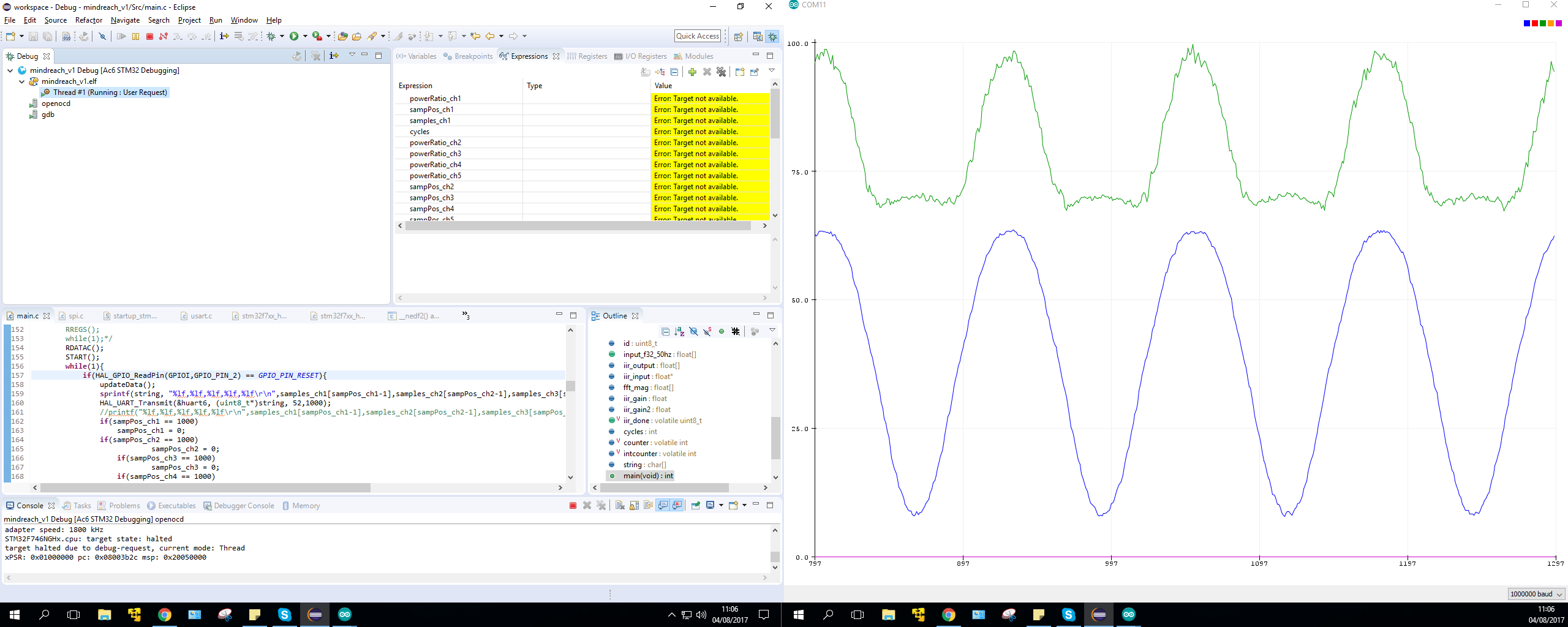

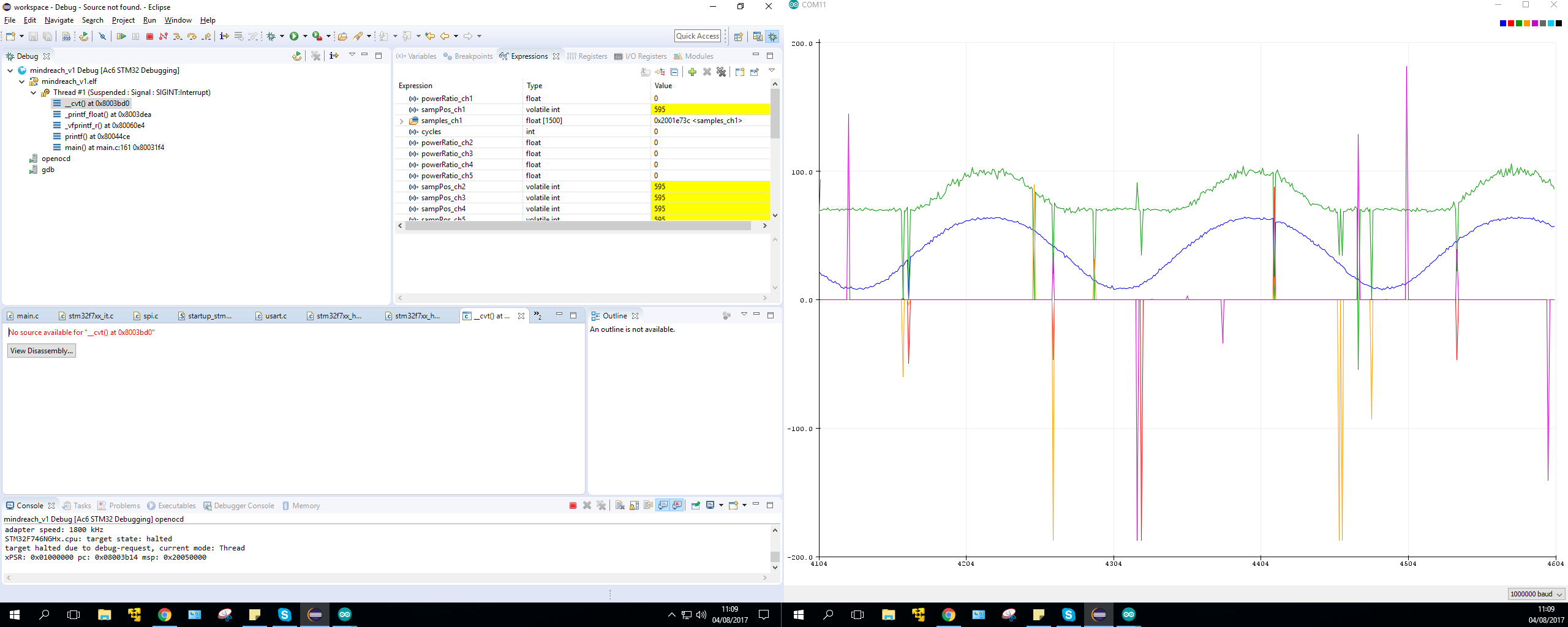

我们一直在使用带有STMicro DSP的ADS1299,并且在从ADC读取数据时打印数据。 每秒250个样本运行良好,但每秒1000个样本,我们会获得一些峰值输出。 我们怀疑在UART上打印样本所花费的时间可能比它所需要的时间要多,并且正在践踏DRDY信号的时间,即使我们将它用作外部中断。 我附上了显示此问题的两张图片。
如何解决问题有什么想法?
路易斯
    您好Luis,
    感谢您的帖子。 这很可能是SPI计时问题。 尝试同时监视/DRDY,/CS,SCLK和DOUT,查看其中一个数据读取事务是否与/DRDY中断重叠。 如果您处于RDATAC模式,则每次样本准备就绪时,当前数据将被新数据覆盖。
