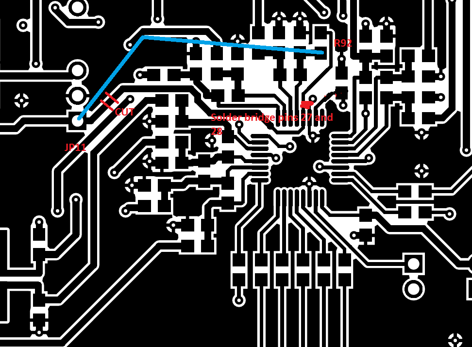

    作为我上一篇文章的后续,我在预定义的桥配置脚本后面写了一个脚本,最后写了一个ReadData命令,然后我选择了一个sleep命令(实质上是将设备置于睡眠模式,直到脚本停止(我认为)。  但是,我仍然在J8 1和4中读取4.25V。  我已将所有跳线设置为默认值,但删除了JP11。  进入睡眠模式时,J8上的电压没有变为零的原因是什么?  进入休眠状态时,低压侧开关应打开,导致电压降至零。  我想这是因为我实际上不是处于睡眠模式
    您好,Scott:
    我昨天不在办公室,很抱歉耽误了我的时间,我需要很长时间才能赶上。  我将回顾您的所有帖子,但关于最后一篇,您可能拥有EVM的Rev A版本(在EVM背面指明)。  如果是这样,则此版本的低侧开关存在错误,并且基本上绕过了低侧开关。
    此致,
    Bob B

    我确实有一个Rev A板,这很不幸,因为我真的想得到一个真实的字来指示在睡眠模式和转换模式中使用的电流,并使用低侧开关... 是否有办法修改电路板以修复错误(我可以对SMD组件和电路板跟踪执行相当复杂的返工...)?  如果不能,是否可以向我发送更新的评估板(我希望是免费的)?
    再次感谢,
    Scott
    您好,Scott:
    我可以给您发送不同的主板,但我无法知道他们将从配送中心发送哪个版本的主板。  遗憾的是,在下一个版本开始之前,我没有完成修订更新,因此我们仍有许多revA板。  我附上了RevA示意图和布局。  需要做的 是在 JP11引脚1附近的轨迹上切断, ADS124S08 (27和28)的2个引脚之间的焊接桥,拆除R92,以及在电阻器和电容器的接头JP11引脚1和R92之间添加跳线。  一个选项如下所示:

    嗨,Bob,我已成功修改了主板,并且能够使低侧开关工作。 感谢您的帮助!
