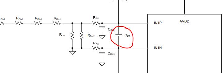

差分电容器值的建议值是多少?对于ADS131E06,差分电容器值应在AIN1_P和AIN1_N之间使用?
此电容器是否有任何限制值(最大电容)?在数据表中,它是15nF (第59页)?
此盖的设计公式是什么?
    您好,Sandeep,
    感谢您对ADS131E06的关注!
    差模电容器(上图中的CDif)补充了两个共模滤波器(由RFilt和CCOM组成)。  一般而言,差模滤波器的切断频率比共模滤波器切断频率低十年。  CDiff通常是CCOM大小的10倍(或更大)。  CDif大小的实际限制将在过滤器的稳定时间内。
