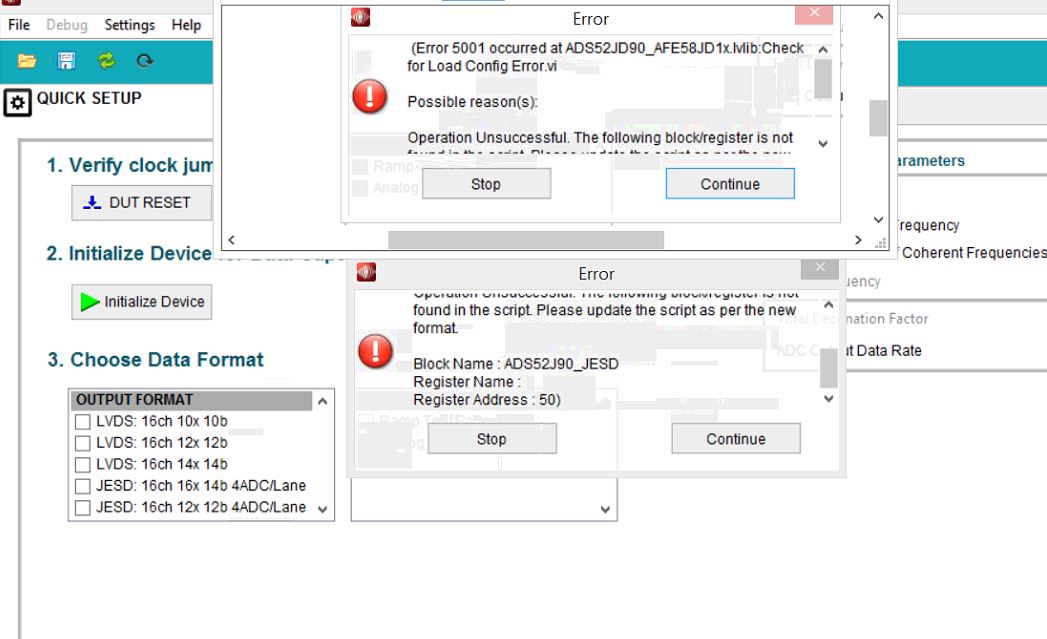

我们 的设计具有ads52j90与Xilinx kcu105的接口。 我们能够使用JESD接口正确地传输数据。  但是,JESD接口经常会失去同步。
我们的配置为16通道,8通道,100Msps和10位 ADC 分辨率(对应4Ghz的信道速率)。
ads52j90用户指南指出:"在较高的速度下(超过4 Gbps),LDO电压会因为开关电流增加而下降。 要改善高速时的抖动,请使用INC_JESD_VDD寄存器控件恢复LDO电压。'
我们无法通过GUI修改寄存器0x50 INC_JESD_VDD值。  我们也尝试了脚本,但收到了错误消息。  请建议 如何更改寄存器0x50或我们可以采取的任何措施,以提高4Ghz信道速率或更高的JESD接口稳定性。
已附加错误消息。

    JESD接口经常丢失同步,您的确切含义是什么?
    实际上,注册表0x50没有像您观察到的那样在GUI中映射。 我必须与我的软件团队沟通,尝试找到使用GUI注册的编程的任何变通办法。
    同时,您也可以尝试使用廉价的微控制器来编程通过SPI在设备上注册的程序。 下面显示的测试点可用于直接对设备进行编程。

    GUI中还有一个直接存储器写入功能,您可以使用它来播放。 不应要求映射寄存器进行SPI写入。
