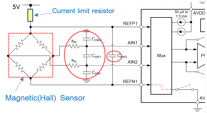

关于使用ADS1120-Q1进行桥接测量,我的客户正在询问一个问题。
他们将参考数据表(第95页)上的图82 (桥接测量)以了解其应用。
・模拟输入:磁性(霍尔)传感器
・AVDD =磁性传感器电源:5V
・数据速率:2K SPS
(问题)
(1)它们将在电源线和电源输入之间放置一个限流电阻器,
因为磁性传感器不能为电源输入多个电流。(请参阅下文。)
在这种情况下,是否存在任何问题或顾虑?
(例如,对比率计操作的影响)
(2)一阶差分和共模RC滤波器(RF1,RF2,CDIF1,CCM1和CCM2)
它们应该估计多少电阻值和电容值?
他们能否参考数据表(第48页)上的热电偶测量部分?
(RF1 = RF2 = 1 kΩ,CDIF = 100 nF,CCM1 = CCM2 = 10 nF。)
