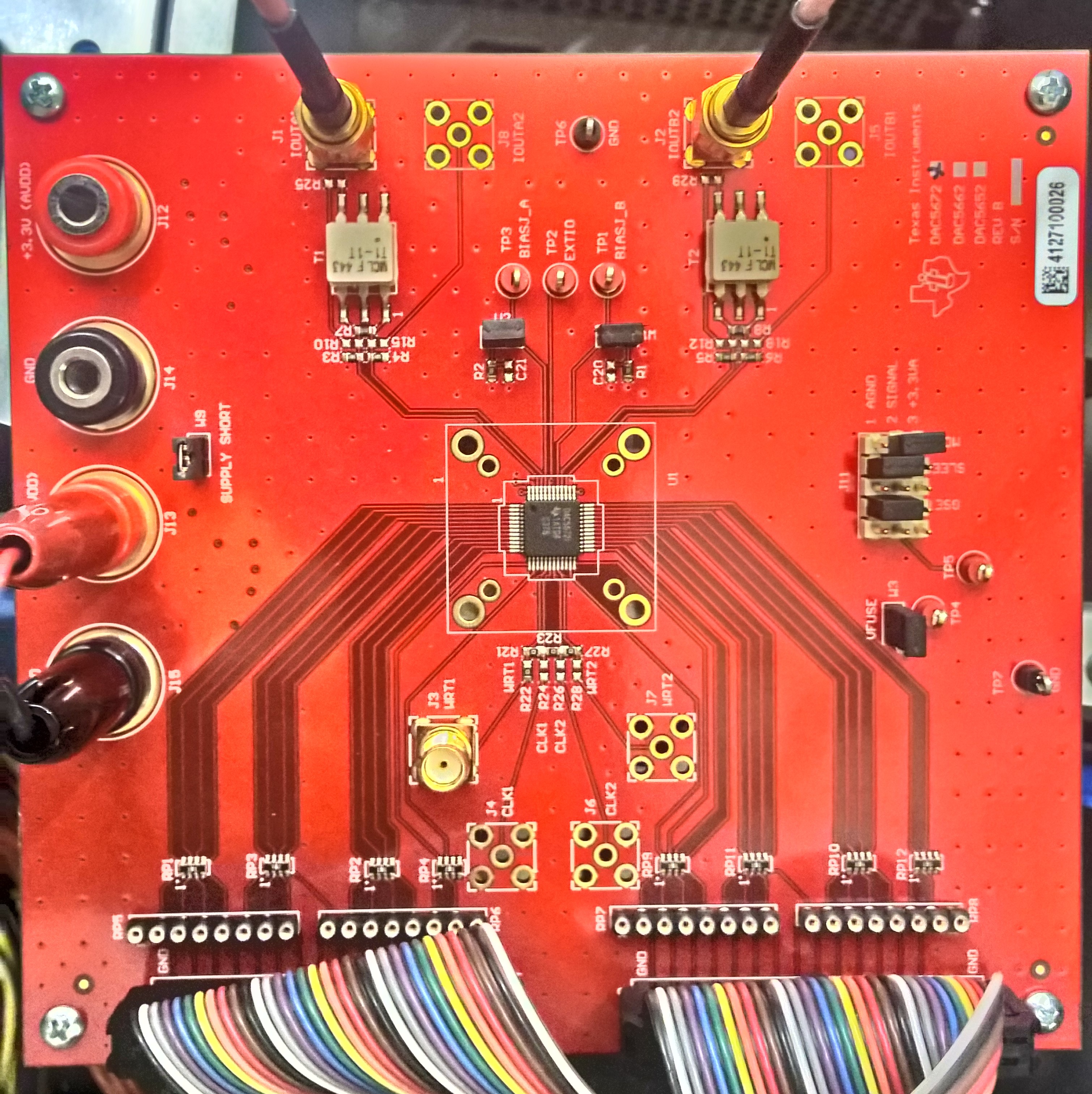

您好,
我们使用这些评估板已经有几年了,因为它们在修改为参考GND的单端输出(删除T1,T2和大量其他内容)后,非常适合我们20MHz的应用。
现在,我们正在试验是否可以使其在库存配置中工作,以便我们可以获得SE输出的差异。 虽然输入和输出没有任何变化,但我插入了未经修改的新EVAL板,在J1和J2处看不到任何输出。 我安装了连接到DVDD和W9 (电源短路)的3.3VDC。
首先,EVM的用户指南中包含了各种错误和错误。 例如,在SMA.SMA.J5部分 中,它表示出厂设置的配置将在2.2 连接器J5处提供SE输出,而未安装3.1。 然后,如果将输出设置为1:1阻抗比,而将其设置为1:1而不是4:1,则说明按照表2-3修改组件。
关于为什么在出厂设置配置中看不到J1,J2上的任何输出,有什么建议? 端口中的两个数据都与J3相连。 此输入输出配置可在改进的DAC5672EVM和DAC2904EVM上正常工作。

    很抱歉耽误你的时间。 您能否向我发送EVM顶部的图片,其中显示了主板上的所有连接器?

    您好Neeraj,
    给你。 如果您能帮助我们解决这个问题,那将是非常好的,因为我们在尝试解决这个问题时已经损失了大约一个星期。 J10的引脚29连接到J3以进行时钟输入。
    仅供参考,当与用于单端输出的改良DAC5672EVM或DAC2904EVM配合使用时,相同的连接器和输入工作正常。

    您好,Pavanabut,
    查看您发给我的图片,该板设置为在J1和J2上输出单端输出信号。 您能否解释一下J10的引脚29连接到J3的含义?
    另外,请确保您符合DAC5672A数据表第7页中提到的设置和保持时间。 请检查连接到J3的时钟信号的振幅是否足够大。

    J10上的引脚29 (B数字数据的报头)在设计上未使用,我们正在使用它从FPGA发送时钟信号,而我们的数据是从FPGA生成的。
    忘记我所说的差分输出,现在我想知道为什么它在J1和J2上的出厂设置配置中不输出任何东西。
    对于数据和时钟,同样适用于类似的板(另一个),修改如下。 因此,我确信数据和时钟符合DAC的规格。
    您好,Pavanabut,
    我所拥有的DAC板像工厂配置一样进行设置,它似乎工作正常。 您的设置和我的设置之间的唯一区别是我从外部信号发生器向J3提供CLK信号。
    所以有两件事。
    1.尝试增加到J3的CLK信号的振幅。
    2.您的板有问题。 如果您的主板损坏,请将其退回并获得新的主板。

    我刚买了一个新的EVM板并试用了它。 它的行为与以前的行为完全相同。 只是为了确保,您是否可以确认您的主板与出厂设置配置完全相同,并且您仅执行以下三项操作-
    1)将3.3VDC连接到AVDD和DVDD以及各自的GND
    2)将外部时钟连接到J3
    3)将14位数据线连接到A和B标头
    4)未移动任何跳线。
    您好,Pavanabut,
    我所拥有的EVM已完全配置为您的EVM,即出厂设置。 唯一的区别是我提供信号生成器的时钟。 另请注意,您将需要一个CMOS信号,用于在3.3V和0V之间变化的时钟信号。 其次,我使用TSW1400EVM模式生成器将数据发送到DAC。
