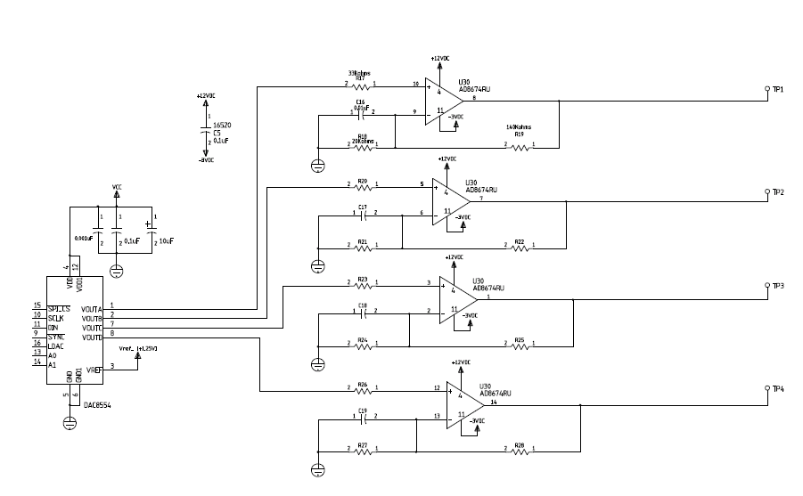

我们正在工业标准模拟输出模块卡上使用DAC8554。
我们设计的1.25 是参考电压,输出范围为0-10V。 请参阅随附的示意图以供参考。
 通道到通道的变化超过10mV,不符合我们的设计要求。
请您帮助我们了解此DAC芯片可以提供的最佳准确度以及我们如何进一步改进?
提前感谢。
    您好Rajkumar:
    感谢您的查询。 DAC的偏移电压介于2mV至12MV之间。 您能否提供您的设计要求,以便我们为您推荐合适的零件?

    感谢您的回复。 我们的要求是获得0-10VDC模拟输出,精度在15 % 偏移误差范围内。
    您好,Uttam
    我们正在设计具有0至10V输出范围的工业标准4通道模拟模块。 我们使用DAC8554芯片,并使用上述共享电路进行了测试。 输出在通道至通道中的范围为20至50mV。 请您推荐更多精度芯片,我们可以在0到10mV之间满足信道到信道的差异。 非常感谢您的帮助。
    Rajkumar R
    您好Rajkumar:
    根据您的要求,我建议您使用DAC8.0004万和TI设计 www.ti.com/.../slau525.pdf中介绍的运算放大器级 ,以实现0-10V摆幅。 这将为您提供最佳偏移和信道到信道的变化。
    此致,
    Uttam
