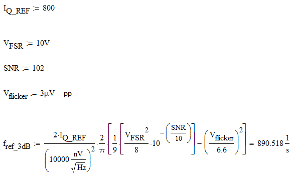

应用说明TIDUBW7B–“用于测试和测量应用参考设计的20位,1MSPS,4通道小型设计”包含一个公式,用于在电压参考IC的输出引脚上的RC滤波器上选择RC滤波器3dB频率。
此示例的方程式中的值为
I_q_ref (uA)–80
v_fsr–10V
SNR (dB)–102dB
v_1/f_ref_pp–3uVpp/V (应在方程式中使用3uV或15uV (3uV x 5V参考)
但是,我对方程式的计算结果是55.295 kHz。
在Excel中
=(2*80)/(1万^2)*(1/9*10 3.14^2/8*10^(102/10)-( 0.0.0003万 / 6.6^2)
产生55.295 kHz。  562 Hz是正确答案吗?

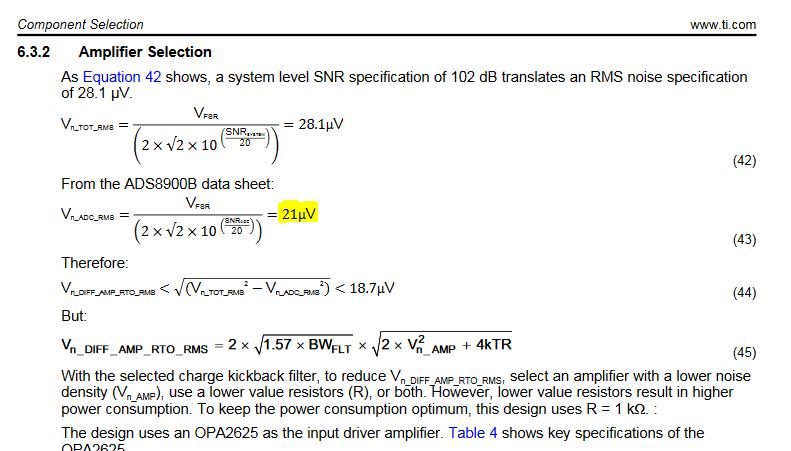

    此外,应用说明中还声明ADS8900B数据表的噪声规格为21 uVrms。  21 uVrms编号位于ADS8900B数据表中的什么位置? (如果不直接声明,则如何派生?)

    问题1:关于第24页上的方程式32
    问题2:21uVrms噪声规格来自何处?
    对于第二个问题,您回答正确;数据表没有明确表示21uVrms。 它是派生的。
    ADC中的噪声主要来自转换噪声(在数据表中明确指定为2.3ppm)以及量化噪声(存在于每个ADC中)。 量化噪声可以直接从输入范围和位数计算。 由于它们不相关,因此两个噪声源作为平方和的平方根相加,并且计算出该ADC的21uVrms。
    在Excel中:
    从ppm转换为lsb到uv的转换噪声:=ppm*100万/2 2.3^20*(5*2)/2^20*100万 Result1:20.92uV
    量化噪声,Vref = 5.0V * 2 (因为它是差分)和20位:=(5*2)/2^20/2 结果2:4.77uV
    总噪声:=SQRT (Result1^2+Result2^2) 总计:21.45uVrms
    这有帮助吗?
    第二个问题," 21uVrms噪声规格来自何处?" 回答是的。
    杰夫:
    对于上面的第一个问题,关于方程式;在我看来,可能存在错误。  下面是Mathcad计算:
    我和Art Kay坐在一起,通过这个巨大的方程式,我们得到了大约890Hz。  这与文档答案562Hz不同。  在Excel公式中,使用80uA而不是800uA;1万nV/rtHz需要一个缩放系数;有一个反转的2/PI术语;SNR计算的指数中应该有一个'-'。
    另一个关于如何查看此处发生的情况的建议是使用Tina模拟您的电路。  使用TI设计的值,Tina显示来自REF5050的总噪声小于2uV。
    第二个问题是有关21uV的问题,我相信昨天我给了你错误的答案。  (我的Excel公式有问题。)
    10V范围内2.3ppm的转换噪声提供23uVrms的噪声。  在向量添加量化噪声之后,您仍然得到大约23uV的总电压。  我正在附加Excel计算。
