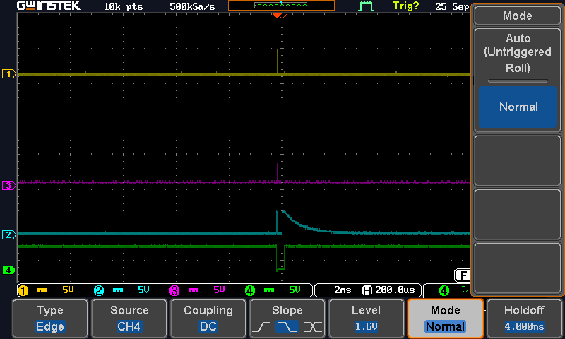

我尝试从ADS1298主板读取芯片ID,我得到7F,我期望的是92。
请帮助
我正在传输
11小时SDATAC
20小时
和00h
所以我在DSO上得到的是非常奇怪的,因为它似乎正在放电(DSO上的DOUT PIN)
黄色时钟
粉色DIN
蓝色的dout
绿色CS

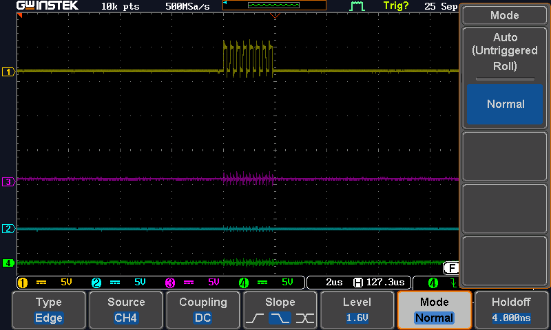

缩放的第一组时钟  20h
第二组时钟00h

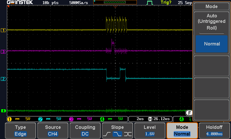

缩放最后一组时钟,并在接收缓冲区上获得7F

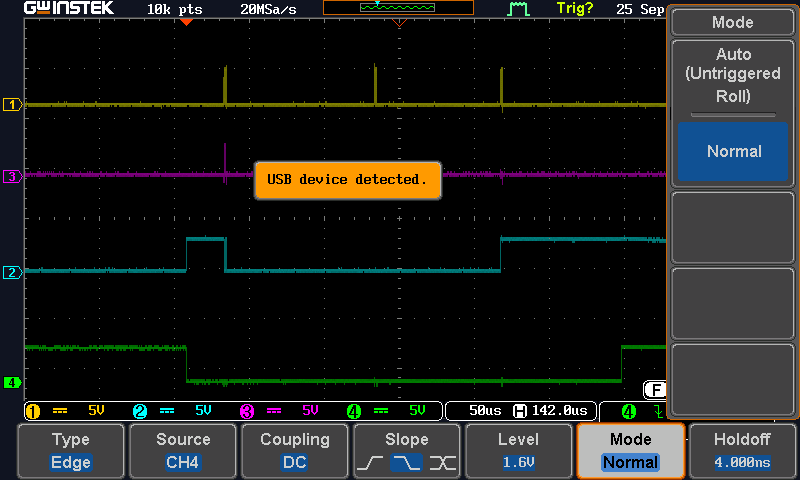

缩小序列缩小(蓝色)似乎是放电

    通常,当设备不能正确开机时,会读回错误的ID。 确保遵循11.1 中列出的通电顺序。 最重要的是,发出/reset脉冲或在tPOR通过后发送reset命令。 您应该会看到/DRDY以默认数据速率脉动,以知道ADC正在进行转换。
    您是否已选中此项?

    您好Gaurav:
    您是否有多块带ADS1298的电路板可供测试? 我希望ADS1298和ADS1298R的启动顺序相同。
    在ADS1298上,您是否曾在默认数据速率下看到/DRDY脉冲?
