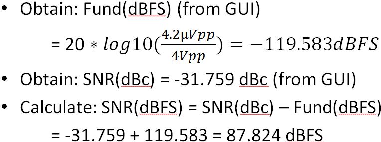

    您好,Val,
    你过得怎么样?
    我们 在 这里的工作台上进行了非常相似的测试条件(如您所述)
    通过使用TSW1400板捕获ADS5263器件的输出数据来测试ADS5263 EVM。
    1)以下是包括输入信号freq=30MHz,输入时钟freq=100MHz等的设置:
    2)然后我们使用TSW1400板从ADS5263器件和中捕获输出数据
    还可使用其GUI计算基础(以dBFS为单位)和SNR (以dBc为单位)
    3)然后我们可以再次计算噪声基值(使用您发送给我们的方程式)
    如下所示。 如您所见,我们可以获得非常 接近的噪音底板测试结果
    理论计算。
    请看一下:

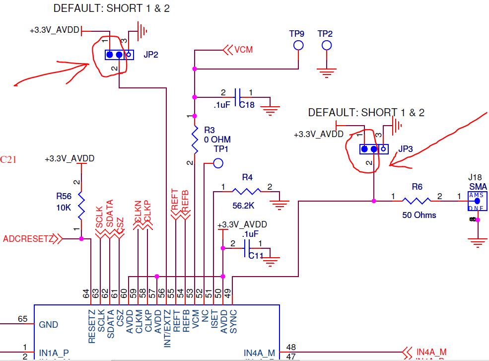

    4)另外,请仔细检查以下2个跳线是否正确连接。
    非常感谢!

    您好,Chen,您能解释一下我如何从GUI中找到SNR (dBc),我的意思是如何获得ADC的SNR (dBc)? 我无法理解为什么SNR =-dBc (31.759),因为在程序窗口中我看到最大15 dBc
    还有一件事,在噪声浮点数计算公式中,你得到-141dBFS,为什么不-141 dBm,因为FS的单位是dBm。

    您好,Val,
    我认为您对噪声基准公式有误解。 本应用手册的第一页介绍了Nyquist带宽上集成的噪声频谱密度和总噪声功率之间的差异。
    您看到的上述"视觉噪声层"的dB级别取决于HSDC专业公司FFT中使用的点数量,但总噪声功率与采样频率相同(因此Nyquist BW)。 SNR值是使用总噪声功率减去数据表中所述的一些谐波来计算的,而不是单个频率箱的功率级别。
    以dBc表示的SNR负值实际上表示总噪声功率高于载波信号功率级别(在-119dBFS时非常低)。
    此致,
    奥卢
    您好,Val,
    你过得怎么样?
    请查看以下页面:
    首先,我们获得了基本力量(称为 PS)
    第二个是对噪声层的所有功率进行求和(称为PN)
    然后我们采用PS/ PN的比率。
    请不要担心+或-符号,因为有些人更喜欢使用PN/PS的比率。
    还可以!
    非常感谢!
    祝你度过美好的一天!
    此致,
