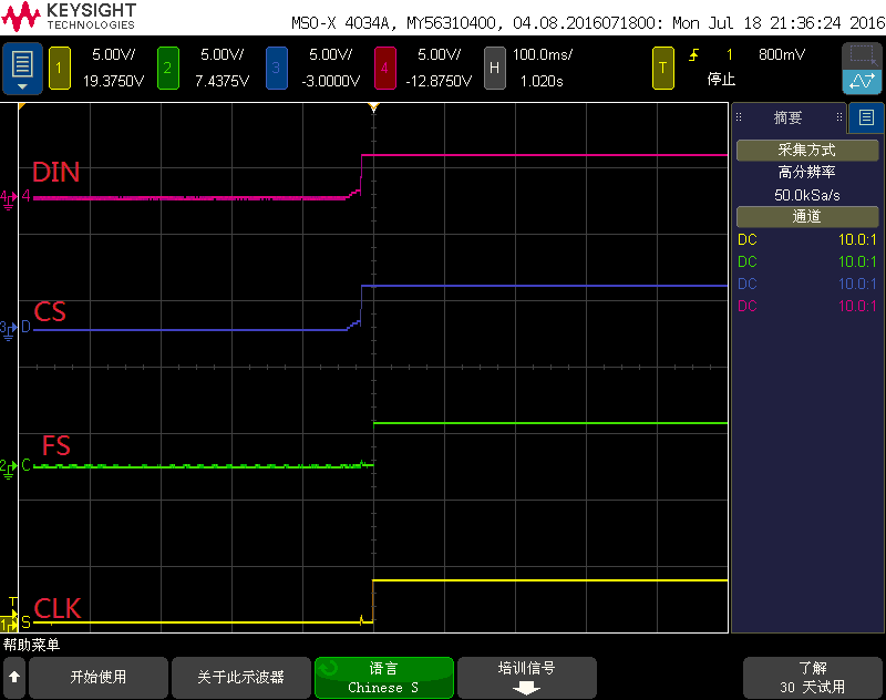

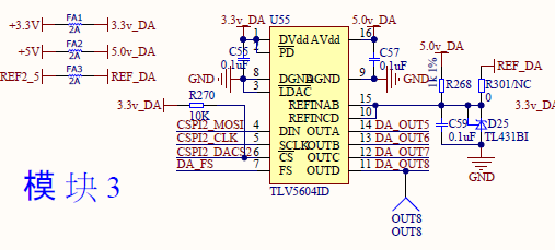

请帮助检查随附的示意图和波形。 问题在于输出A~D纹波高电压。
CS和FS的更改(Linux系统,系统将在10秒开机后开始工作):
星号
    您好,Star:
    感谢您的查询。 请您解释一下波形吗?

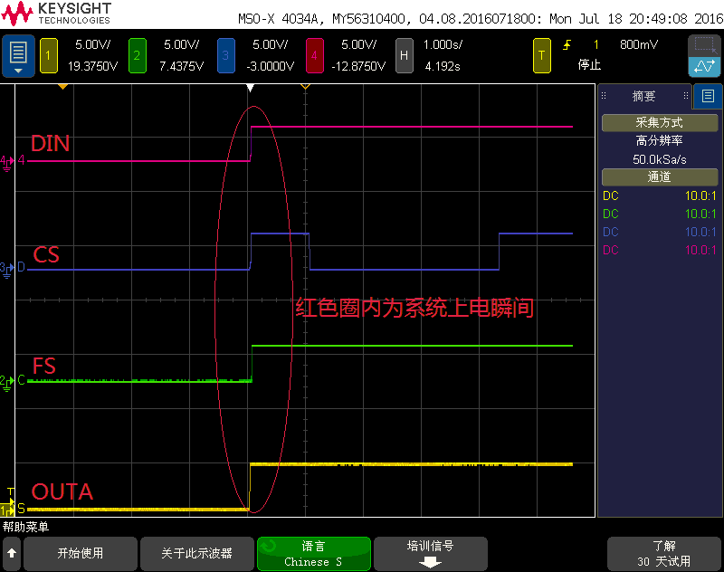

    您好,Uttam
     图2和图3是    TLV5604针脚输出(或OUTB,输出,D)在TLV5604通电时的波形。
      引脚输出(或OUTB,outc,D)的波形也 不同。

    您好,Uttam:
    SPI的输出为图1和图2。
    图1是不带TLV5604输出的SPI总线;图2具有SPI总线和TLV5604输出,但不带CLK
    通电时   ,引脚 输出电平为0伏至5伏(参考电压为5.0伏)。
    图1.
    图2.
    附加的波形供您参考。

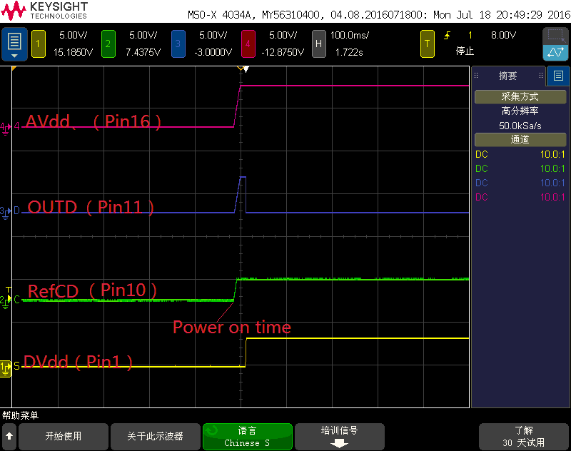

    您好,Star:
    请测量/绘制参考纹波以及输出纹波。 我们需要知道来源。 请注意,由于参考是使用分流器从电源生成的,有时可能会有纹波。

     上图显示 了当  TLV5604通电时,功率(包括DVDD,RefCD,AVDD)和OUTD的波形

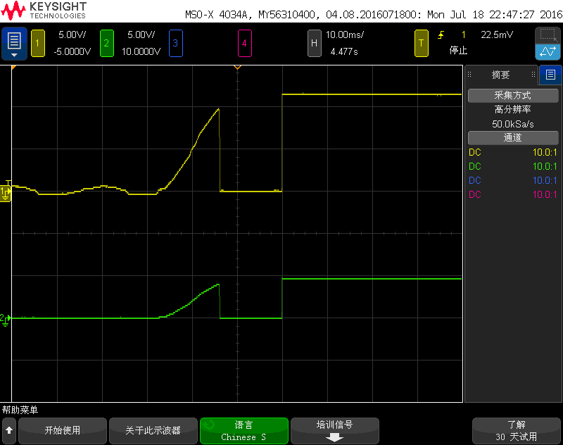

    但OUTD的波形与 昨天测得的,Ω 不同,我不理解为什么?Ω
    昨天 测量的波形 显示在。º 之后
    问题的原因(outa~D有高电平或高脉冲)是“AVdd和RefCD先通电,然后DVdd通电”,对吗?
    您好,Star:
    正确的电源顺序应为DVDD,AVDD,然后是REF。 请查看绝对最大评级。
    有关精密DAC中的功率定序的详细信息,请参阅以下培训视频:
    training.ti.com/lessons-precision-dacs-power-sequencing
    由于电源是您所展示的示意图之外的,我无法建议您如何准确地实现顺序。 但是,如果您无法找到简单的解决方案,则可以使用某些电源定序设备来实现此目的。 例如,LM3880就是这样的设备之一。
