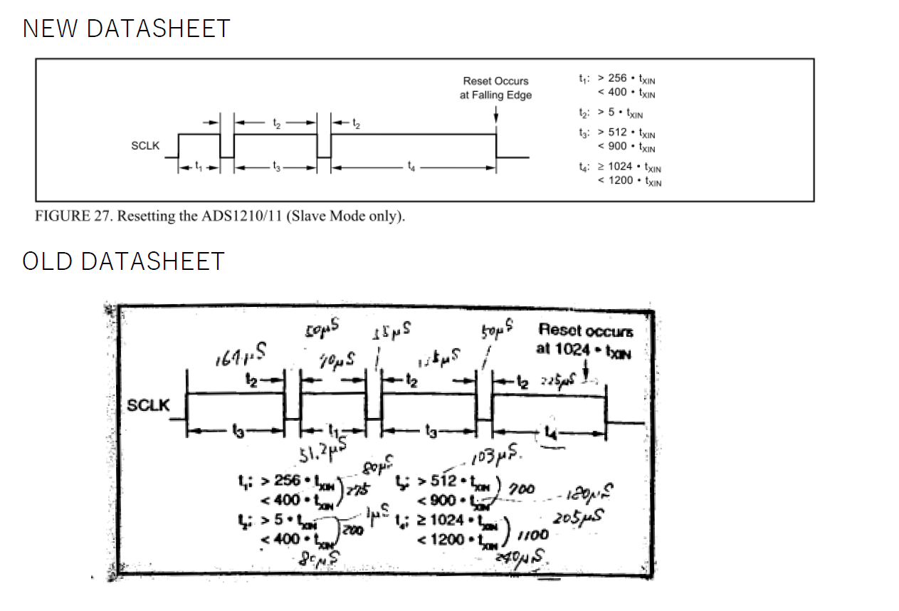

    1)重置脉冲
    重置规定在新旧数据表中有所不同。请告诉我更改的原因。
    旧数据表的操作是否有问题?

    抱歉,由于某些问题,无法更新此数字。
    附加旧数据表和新数据表的重置计时。

    1)重置脉冲
    旧数据表的操作是否有问题?
    [Bob]我所获得的信息显示了将ADS1210数据表从Burr-Brown首次导入到TI系统中的情况,该系统具有与最新数据表中所示相同的重置模式。  最新的Burr-Brown数据表为2000年5月的E版。  很难说明信息何时更改 或更改原因。  我会问一些设计师,但由于这是一个相当老的设备,只有少数人对 该设备的内部工作有任何了解,我们可能无法给出具体的答案。
