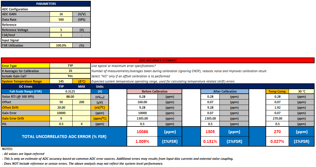

    BTW -您是否可以检查我对0.02 % FSR上1282 DC误差的估计值...?
    Diarmuid,您好!
    直流电误差取决于几个不同的因素,例如工作温度范围,输入信号的振幅以及您是否执行校准。 校准之前,由于增益错误(假设为2.5V或100 % FS信号),错误将与1 % 有关。 此错误将随信号幅值而变化,因此在10 % FS中,您只会意识到- 0.1 % 错误)。
    校准后,增益误差漂移将成为下一个最大误差来源。 假设工作温度范围受限或输入信号幅值小于Vref,则您大致处于0.02 % FSR错误,如下面的根平方和(不相关)估计值所示:
    此致,
