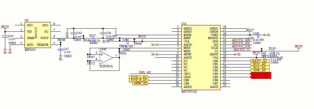

  我的客户使用的是ASD7952。您能否帮助查看sch。  是否有任何示例代码显示如何配置。

    请在下面找到我们的意见。 如有疑问,请联系我们
    ADS7952原理图回顾
    A)     示意图中对MXO (引脚7)进行了两次调用。
    将第二个MXO更改为AINP (PIN 8)。 TP191应连接到AINP (引脚8)。
    b)     此外,考虑在TP191和AINP之间安装可选的RC滤波器。
    c)     不使用CH6和CH7。 最好使用下拉电阻(10k)将未使用的输入连接到GND。
    D)     GPIO引脚加电默认为输入。 最好使用下拉电阻器将未使用的输入端接至GND。 注意ADS795x上的GPIO引脚对于打开/关闭任何开关,启用器件或打开继电器非常有用,尤其是在隔离电池监控的情况下。
    e)     您能否分享更多有关HV_12V和HV_5V及其他信号的信息? 请注意,全刻度输入范围为0至2Vref=5V (如果选择了范围2且VA = 5V)。  如果预期这些高压线路上会出现与ADC输入耦合的瞬变,则最好考虑ADC输入通道(如CH4/CH5)上的输入钳位保护。
    f)      根据ADS795x数据表,REFP引脚需要10uF陶瓷电容器才能满足性能要求。 请将C43提高至10uF。
    g)     ADS7952_CS线路应连接到MCU。 无需使用上拉电阻器(R130)。
    Vishy
    还有一个评论:TLX9291A是一个光电耦合器。 客户计划使用的正确放大器零件号是什么?
    Vishy
    另一条评论:
    电源线上的去耦电容器值不是很清楚。 数据表建议在每个电源引脚处使用1uF陶瓷电容器,并且必须放置在尽可能靠近设备的位置。
    Vishy
