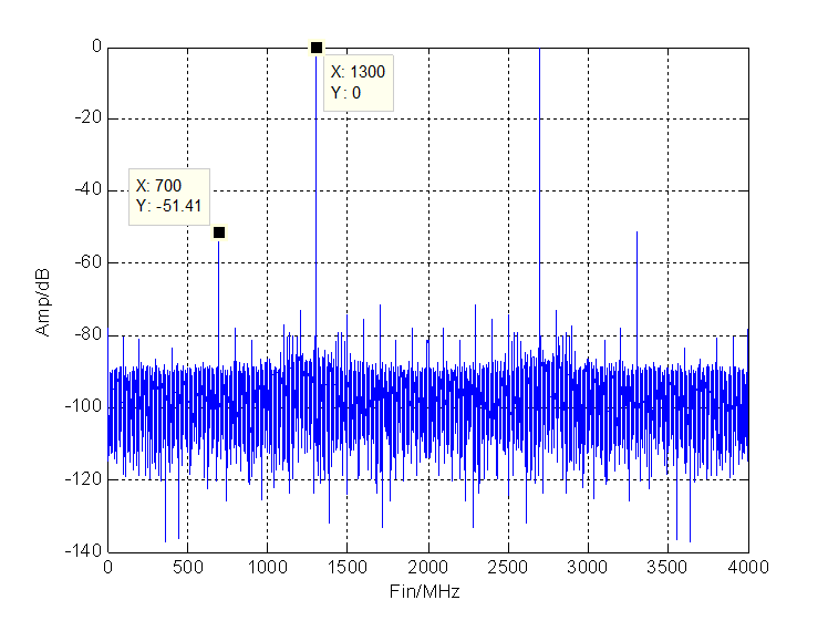

我设计了ADC12DJ3200电路板,并在单通道模式 (JMODE 0)中测试了其特性。 正弦波 被发送至INA进行测试。 我遇到了 一个问题,即通道 A或通道B的SNR (在Fclk=2GHz 和FG_Done=1处)与数据表中的相同,但当数据形成 单通道 数据时会严重降级。 除了频谱中Fin的正弦波信号外,还可以在FS/2+/-Fin处看到大脉冲,这表明信道A和信道B之间存在TIADC增益或计时不匹配。 通过模拟和估计,原因被确认为计时不匹配。
数据表SLVSD97 指出,它经过优化,可使INA  在单通道模式下获得最佳性能, 并且出厂时将默认微调值编程为每个器件的唯一值。  所以我很困惑为什么会发生这种现象。
然后,我要校准计时不匹配。  A-ADC和B-ADC的定时调整列于数据表,中,该数据表由 前台校准模式中的寄存器0x080和0x081控制。 这些8位寄存器用于调整每个ADC内核的采样瞬时。 但没有具体说明如何使用它们。 是否可以通过调整正时调整寄存器0x080和0x081来提高其性能? 以及如何使用装饰寄存器?  寄存器的每个位表示什么意思?  调整范围是多少?

    您用于测试的输入频率和振幅是多少?
    主色调和FS/2-Fin正调的幅度是多少?
    您是否可以共享一个频谱图或正和谐波电平表?
    您是否可以在Fclk = 3200 MHz的情况下尝试相同的测试来比较结果? 工厂调整值针对3200 MHz时钟频率进行了优化。

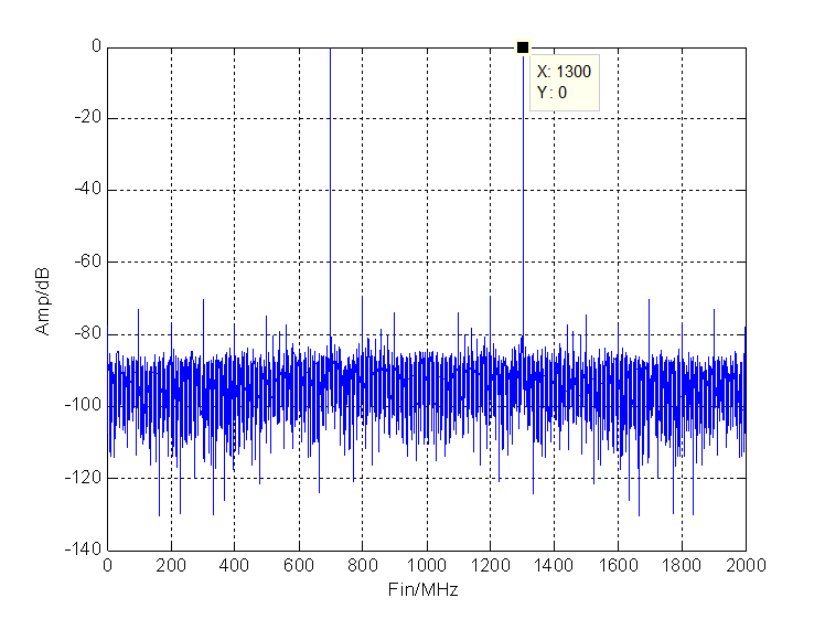

    下面列出了一个频谱图和一个时间图。 如图所示,输入频率为1300MHz,振幅为-1dBFS (使用滤波器)。 FS/2-Fin正的大小为-51.41db,其他频率几乎相同。 由于使用滤波器,谐波较小。 采样时钟为2GHz和8dBm。

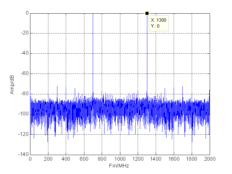

    下面 列出了具有相同数据的通道A和通道B的频谱图。
    由于实验条件的限制,最近无法实现Fclk=3200MHz。 而且,我们设计的样例时钟频率为2GHz,这是不可更改的。
    因此我认为优化 其性能的唯一方法是通过更改计时调整 寄存器来校准计时不匹配。

    当使用单输入时,使用前景校准模式,寄存器地址0x080处的TADJ_A_FG90设置可以重新调整,以减少计时不匹配并降低FS/2-Fin正电平。
    读取该寄存器中当前编程的值,然后稍微增加或减少该值,以找到FS/2-Fin正电平最小化的点。 该值可能只需更改10-20个步骤即可改善情况。
    请告诉我,这是否有助于FS/2-Fin在时钟速率下的性能。
