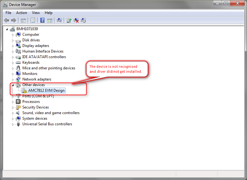

我们上周购买了AMC7812EVM-PDK评估套件,我们需要能够在Windows 7中运行的最新软件。
已从TI网站下载SW,其版本为1.0 .0.0 ,当我们尝试通过USB接口连接到评估套件时,Windows无法检测到评估套件

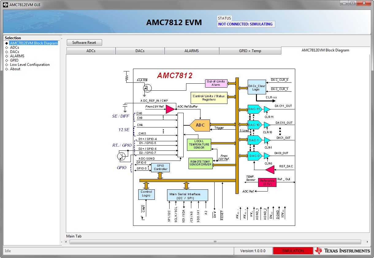

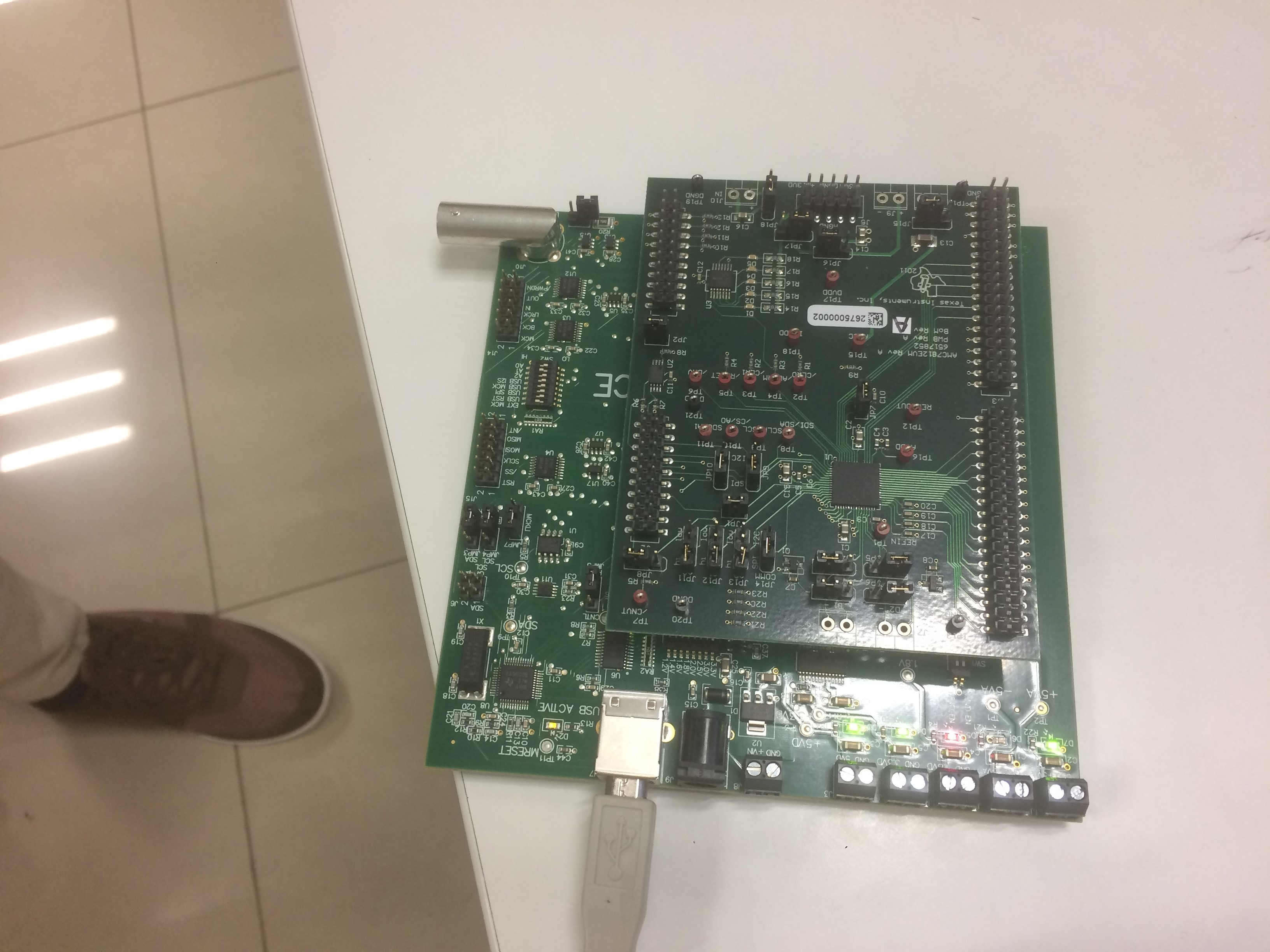

    欢迎并感谢您在e2e论坛上发帖! 关于此问题,您能否在连接设备时提供错误或GUI的快照?  此外,硬件设置的图片将有助于我们了解此问题。
    Matthew Sauceda
    已附加到硬件设置和GUI的快照上方
    您好,Murali,
    您收到的AMC7812EVM PDK套件似乎是来自AMC7812EVM的旧(过时)变体,可通过以下链接查看更新的版本:
    www.ti.com/.../amc7812evm-pdk
    网站上的软件只能与上面URL中显示的主板一起使用。 请问您在哪里订购了AMC7812EVM? 我可以免费向您发送更新的EVM。 请将您的地址信息发送给我的朋友邀请和消息。
