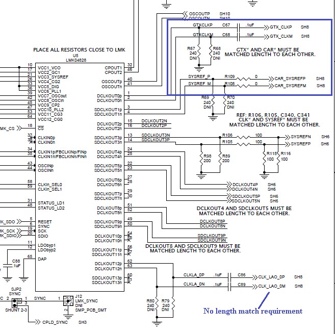

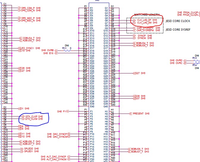

参考 所附TSW14J10示意图第4页...
SYSREF的长度是否必须与GTX CLKP/M或CLK_LA0_0P匹配?
请注意,在FPGA上,GTX CLKP/M连接到GTH高速收发器,高速串行通道也连接到该收发器。
CLK_LA0_0P/M连接到FPGA上的正常MRCC组。
谢谢。
e2e.ti.com/.../Adaptor-card-schematic.pdf
    您好,ikon
    SYSREF和CLK_LA0_0信号的长度应匹配。 它们适用于JESD204B SYSREF和DEVCLK,它们应具有定义的计时关系。GTX CLK信号用于收发器PLL参考时钟,因此该信号与SYSREF或DEVCLK之间的任何偏差都不是关键。

    您好,Jim:
    感谢您提供信息。
    参考 TI DAC 38J84原理图(请参阅附件),GTX _CLK和SYSREF需要长度匹配。 CLK_LA0没有长度匹配要求。 这与插入器规格不同。
    需要您的建议,说明哪种长度符合规格。
    谢谢。

    您好,Jim:
     前面提到 CLK_LA0和SYSREF需要长度匹配。  但现在,它提到 CLK_LA0根本不是必需的,即使是必需的,也不必与SYSREF匹配。
    请解决这一矛盾。  因此,GTXCLK根本不需要与SYSREF匹配?
    谢谢。
    您好,ikon
    我认为,由于CLK信号的FPGA用法不同,出现了一些明显的矛盾。
    通常,如果各自的时钟信号用于核心时钟或核心时钟和收发器参考时钟,则其长度应与SYSREF路径匹配。
    如果时钟信号仅用于收发器参考时钟,则不需要匹配,因为参考时钟的确切相位不是关键,只有频率。
    我希望这会有帮助。
    此致,
    Jim B
    IKON,
    使用Xilinx与 HSDC Pro以及VC707,KC705或ZC706提供的固件时,SYSREF 通过core_clk捕获。 因此,如果您使用单独的core_clk (此固件使用), 则该时钟对于捕获SYSREF至关重要,并且其长度应与SYSREF相同。 另一个时钟(REFCLK)无关紧要,因为它只是PLL的参考。
    如果使用REFCLK作为core_clk (有时可能是这种情况),则REFCLK到SYSREF是关键的,必须匹配长度。
