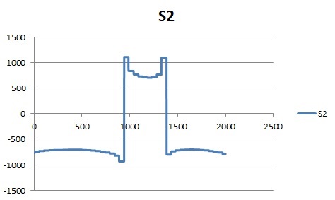

您好,
我正在将AMC1210与ADS1205一起用于解析器解码,如指南中所述:
http://www.ti.com/general/docs/litabsmultiplefilelist.tsp?literatureNumber=sbaa144
我正在使用微控制器 eZdsp f2.8379万D对 AMC1210进行编程和读取。
我已将AMC1210中的寄存器设置为:
0x01:0x0000
0x07:0x0000;
0x02:0x0F7F;
0x08:0x0F7F;
0x03:0x7B17;
0x09:0x7B17;
0x19:0x03FF;
0x1b:0x1E72;
我的激励频率为10 KHz,时钟分频  器NCDIV =3, 模式NPAT长度  1024, SOSR 过采样比率= 128,然后
ISOR=24。
我在解码解析器输出时遇到问题。 我的输出信号如下所示
 负循环向上移动1360,正循环也向下移动1360。
您是否知道什么是错误以及我如何解决此问题?
    您好,Yaman,
    欢迎来到我们的e2e论坛! 根据波形的外观,您将以直二进制方式显示来自AMC1210的2补码数据。 查看CCS图解函数,查看您是否可以验证数据格式设置是否正确。
    Tom,您好!
    非常感谢。
    我已将2的补码应用到输出中,但这并未解决问题。
    但是,我注意到ADS1205的输出信号 不正确。 我将更换IC,看看这是否能解决问题。
    Yaman
    您好,Yaman,
    更换芯片的效果如何?
    您好,
    不幸的是,这个问题没有得到解决。 但是,我注意到运算放大器 (提供参考电压跟踪)已消失。 我现在要更换它,如果问题解决了,我会通知您。
    Yaman
