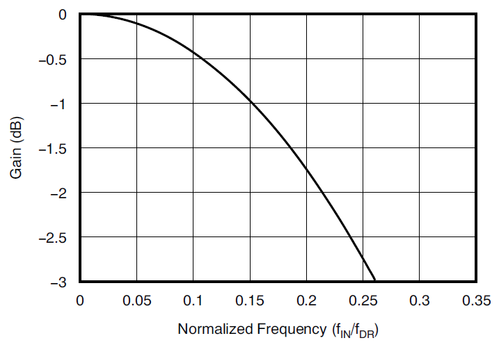

您好,当我们使用 ads1292采样正弦信号时。 我们发现了一个问题。
输入正弦信号为500Hz 100mV RMS, 采样率为2K。  参考电压为内部参考电压2.42V。
当我们计算ads1292采样数据的RMS电压时,它只有72-73mv RMS。
我真的很困惑,因为当我们使用样本数据卡以2K采样率对信号进行采样时,RMS电压是99.8 mVrms。
当输入正弦信号为100Hz 100mV RMS时, 采样率为2K。  RMS电压为98-101mvRMS。

    您好,
    感谢您对我们的ADS1292的关注!
    您注意到的衰减发生在ADC的数字滤波器中。 ADS1292使用三阶低通窦性滤波器。 在DC上,过滤器的响应从单位增益(0 dB)开始,并向频率响应中的第一个空值滚动,在1 x Fdata (即输出数据速率)时发生。 图27放大频率响应的开头。 请注意,滤波器在0.262 x FDR处提供- 3 dB的增益。
    在您的设置中,FDR = 2 kSPS,500 Hz的输入正弦波应衰减约2.75 dB。 这意味着关于72.86 % :
    -VOUT/VIN)-> 10^(-VOUT/20 2.75)= 2.75 0.7286 = VOUT/VIN
    0.7286 * 100 mVrms = 72.86 mVrms
