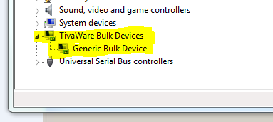

    您好,Yamauchi-san,
    感谢您为客户提供ADS127L01支持!
    您是否可以要求他们确认设备包文件的目录? 在"文件"->"选项"下,应该有一个指向设备包安装位置的用户目录路径:C:\Users\...\Documents\DSEvalSW。
    此外,请确认设备管理器中如何枚举设备。 它应如下所示:
    此致,
    您好Ryan:
    此用户通过管理权限安装了GUI,但将其用作用户级别。 因此用户文件夹中没有DSEvalSW。 我要求他将DSEvalSW文件夹从admin文件夹复制到user文件夹。 ADS127L01EVM现在可以正常工作。
