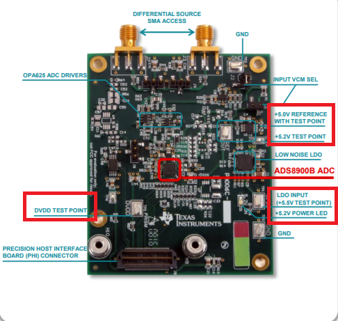

我已通过PHI控制器连接到ADS8900BEVM-PDK板,我已从TI网站安装了相关的GUI。当我启动应用程序时,我收到错误消息“The board is not connected”(板未连接)。只有PHI通电,EVM板未通电,并且没有LED亮起 在EVM板上。
无法看到这种LED灯座。
在ADS8900BEVM-PDK用户指南第10页上,列出的跳线位置似乎与通常的跳线位置不同。
我可以看到跳线的位置与普通主板不同。
有人能帮我解决这个问题吗?如何为ADS8900BEVM-PDK主板供电。
    您好,Aditya,
    请参阅 快速入门指南,将PHI板连接到EVM,如下图所示。
    将硬件连接到计算机,然后启动计算机上安装的EVM GUI。 您之前在 本帖中申请了Windows 10驱动程序。 请使用此驱动程序来处理硬件。
    如果您无法启动GUI并继续收到 "主板未连接"错误,请告诉我。
    启动EVM GUI后,请测量下面以红色显示的测试点处的电压-
    请检查测得的电压是否与上图中提到的标签不符。
