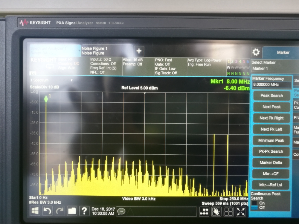

 我的问题是DAC3171 模拟输出 伪信号非常差。 我使用DDR-7位模式 DAC_CLK=216MHz, DATA_CLK=216MHz,FPGA提供8MHz DDS正弦波;
 我 的注册信息如下:
00:06EC 01:403E 02:3F80 03:0001 04:0000   05:0000  06:0000 07:FFFF 08:6000 09:8000 ;
 频谱是跟随的
现在 我发现 reg05的状态不正确,dataclk和fifo不正确,但 输出模拟是正确的。  读取reg 0x05:3F40
任何人 都能帮我吗?  谢谢!

    您使用的是DAC3171EVM还是自定义设计?
    此致,
    不是EVM,,但它们是相同的sch!

    乍一看,它看起来像是设置和保持计时问题。 请确保您的DATACLK和数据符合数据表第11页和第12页所述的设置和保持时间安排。

    我使用reg03进行遍历,但输出相同。我感觉fifo问题。禁用或启用fifo时输出相同。我无法理解。谢谢您的回复。

    我再次查看了您的信息,注意到您使用的原理图与DAC3171EVM类似,但使用的是7位模式的DAC。
    在该模式下启用时,FIFO输入时钟位于引脚6和7上(请参阅DAC3171数据表第8和9页)。
    如果您没有将216 MHz DATA_CLK信号应用到那些可以解释您所看到的错误标志和性能问题的针脚。
