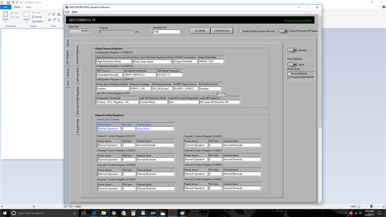

在我们的工作中,我们使用ADS1298R和MMB0。为了加载我们的文件,我们使用ADS1298REVM工具。
这里有两  个ADS1298R ECGFE RevB,我们通过开发工具为两个ADS1298R提供相同的寄存器设置,如下所示:
 因此,当我们删除任何导联时,它应显示为导联脱落状态。
仍有一个电路板对所有导联作出正确响应,而另一个电路板对V3,RA,LA导联脱落检测没有响应。
那么我们如何解决这个问题呢?

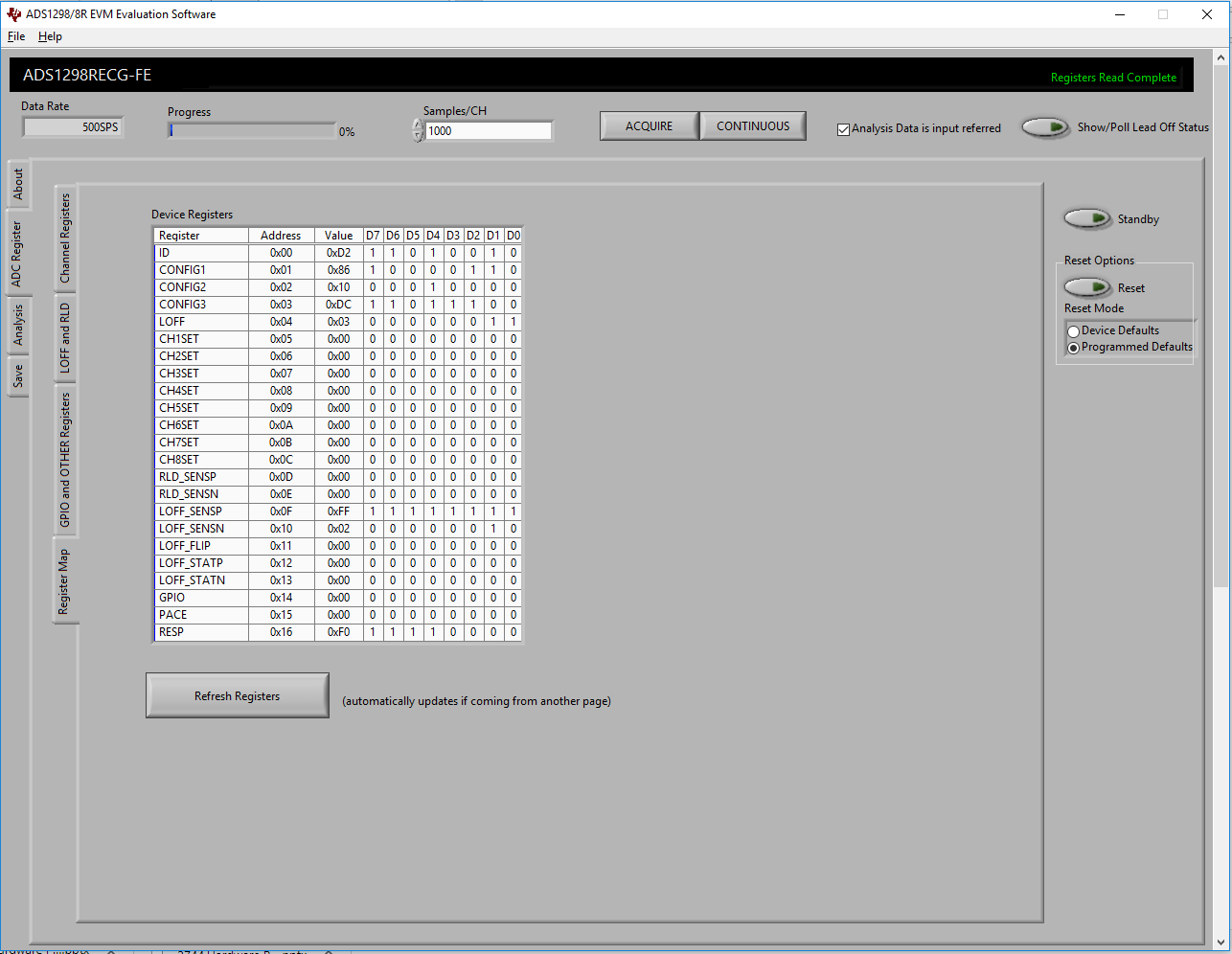

    您好,Gaurav,
    在我的头顶上,我不能给您一个很好的理由,说明为什么一个板给出正确的导联脱落细节,而另一个板不给出。 两块MMB0主板的版本是否相同? 要在不使用GUI的情况下重置ADS1298R,您可以在J3上短暂地将引脚8短接至引脚10 (请参阅ADS1298RECGFE-PDK用户指南第66页的示意图详细信息)。 我不确定这是否会中断PC和EVM硬件之间的通信,但您可以将一些寄存器设置为默认值以外的其它值,然后从“注册图”选项卡验证其内容。 短暂缩短J3 PIN2 8-10,然后单击该选项卡上的Refresh Registers (刷新寄存器)按钮,查看它们是否已更新,以及您是否仍与硬件通信。
    我们已尝试按照您上面的建议重置设备,因此当我们重置它时,所有寄存器都设置为0x00。我们再次将其设置为默认值,但它仍然没有检测到V3,RA,LA的导联脱落。 我要指出,我们在所有渠道都能获得完美的数据。
    因此,如果我们想检查为什么它没有检测到这些导线的导联脱落,我们应该检查硬件的哪个部分??
    您好,
    与我的团队一起审核问题后。 当启用所有正极电极并将它们全部绑定到一个负极时,出现了问题。 我建议启用所有其他负输入,或仅从一个或两个通道开始。 当您将多个电极连接在一起时。 您也可以尝试调整导联脱落电流幅度。
