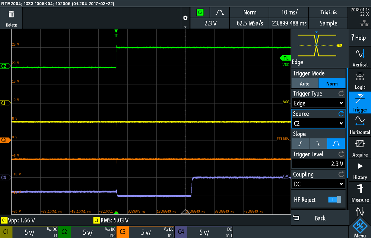

    Howdy Masumoto-San
    为了补充我的同事的意见,我认为在以下链接有一个类似的问题:
    e2e.ti.com/.../239.7277万
    数据表的第7页显示了DRVEN引脚的VIH和Vil电平,因此,驱动这些引脚时,为确保正确操作,应在其他电源之前建立VIO。  建立VIO后,如果您希望安全地为设备供电,则可以将这些引脚驱动为低电平,并将DAC输出驱动为VSSB。
    需要注意的是,当VDD加速时,DAC输出上有一个小的通电瞬时,如数据表的图50所示。  因此,建议的功率定序是VIO,VDD以及功率放大器的最后一个电源,在VDD通电瞬时通过后,功率放大器应逐渐增加。

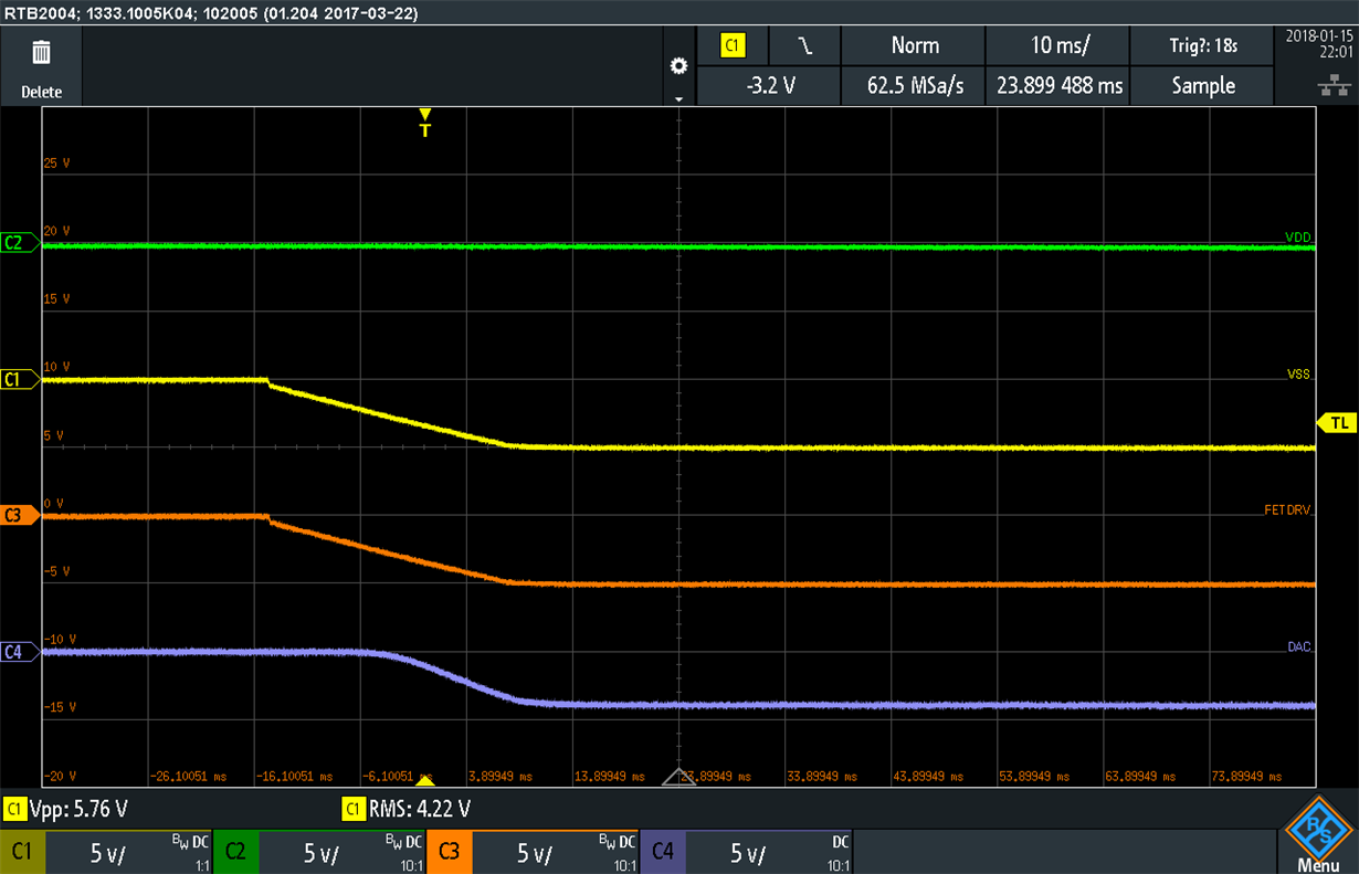

    Hiroaki-san,您好!
    很抱歉收集此数据的过程中出现延迟。  请参阅图像捕获,了解不同的条件。
    Q1:VDD=VIO=~0V,VSSB =-5V,DRVEN = GND
    在这种情况下,FETDRV遵循VSSB电源至-5V。
    问题2:VDD=VIO=5V,VSSB =-5V,DRVEN = GND。
    情况1:同时打开电源:
    在这种情况下,FETDRV也跟随VSSB电源。
    案例2:VSSB已建立,VIO和VDD在VSSB之后提供:
    FETDRV保持在-5V。
    问题3:VSSB和VDD,VIO已建立,VDD和VIO已禁用
    在这种情况下,FETDRV也会停留在VSSB。

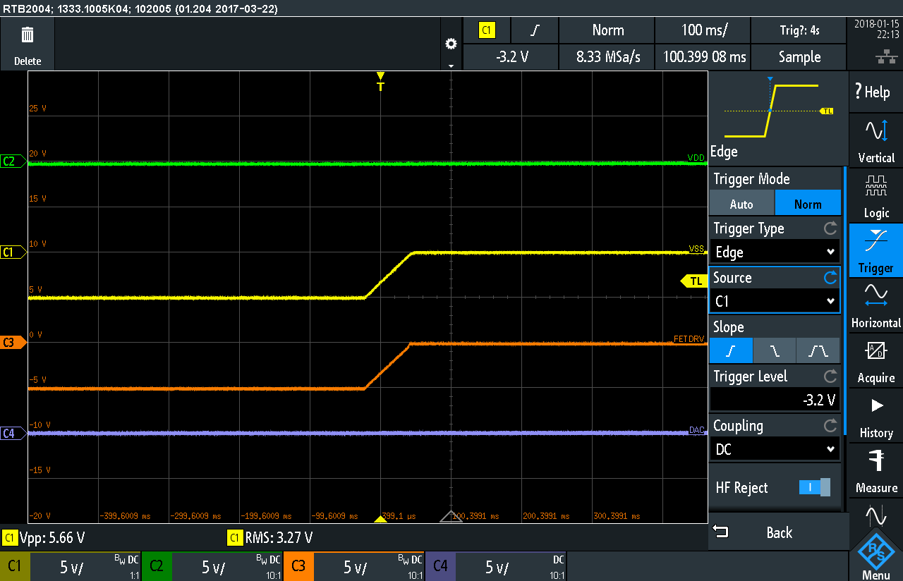

    作为补充案例:
    问题4:VIO和VDD保持打开,VSSB已禁用:
    FETDRV跟随VSSB并转至0V。
