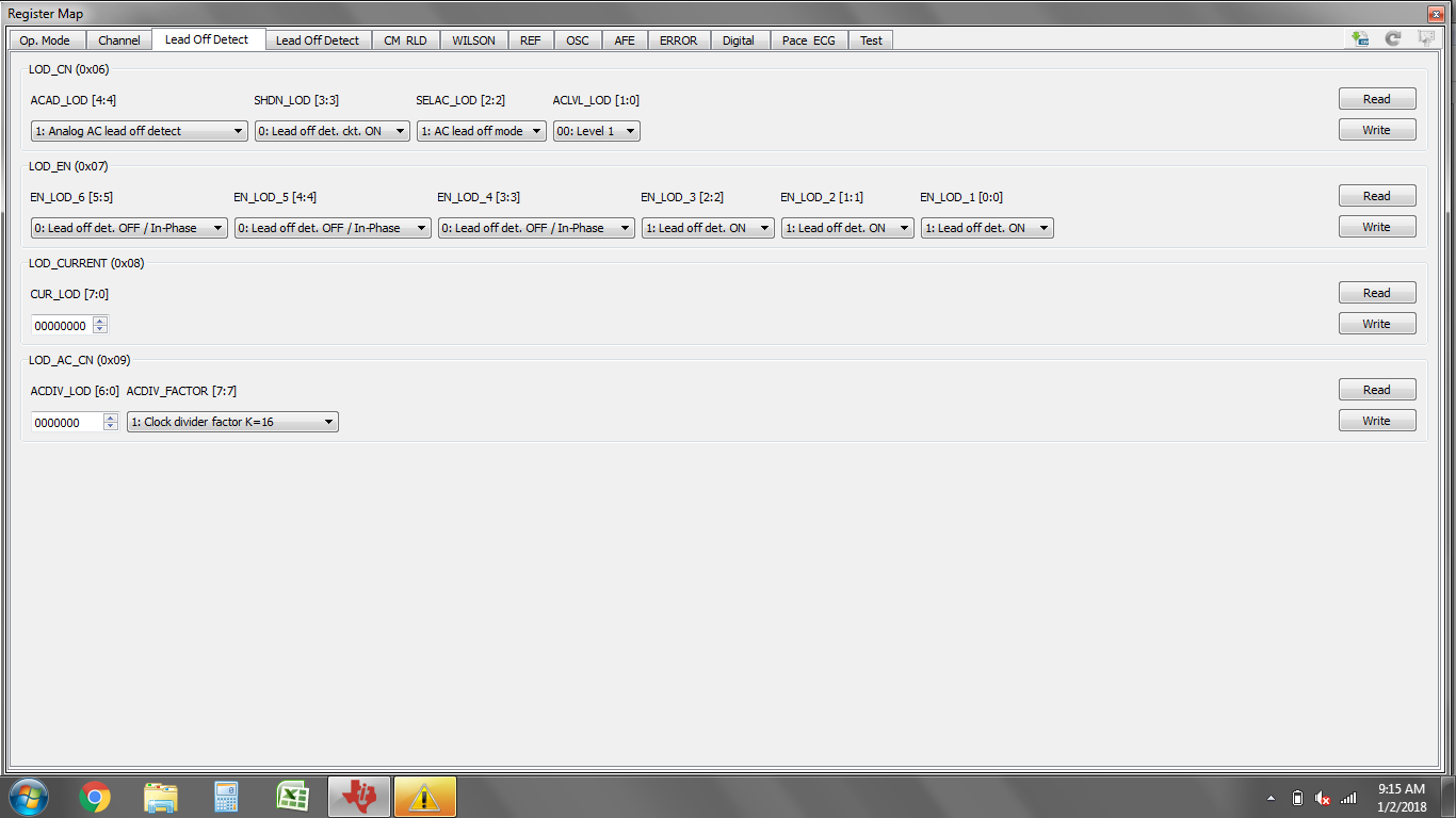

 我使用了用于干电极的ADS1293 EVM。 干   电极的导联脱落检测功能不能正常工作。但一次性电极的检测功能正常。

    我正在将ADS1293EVM与 定制干电极(硬钎焊金属镀金5 mm 直径电极)配合使用。
    有时不会将电极放在胸部。 OUT LDO寄存器状态表示存在导联,ERROR_LOD (0x18) ,OUT LDO [5:0]-[0万]
    导联脱落检测寄存器设定:
    您好,Prabhu,
    您可以尝试的两件事是更改直流导联脱落比较器的阈值和导联脱落电流幅度。 不同的电极可能具有不同的阻抗。 您可以在ADS1293数据表的第24页上阅读有关导联脱落的更多信息。
