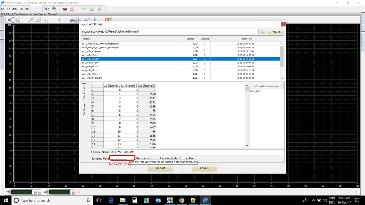

无法激活Wavevision 5 "Sampling Rate (采样率)"选项卡。 我已尝试编辑Wavevision 5安装目录中的.ini文件,如TI论坛中所述。
请给出一些永久性解决方案。

    你好,Abhijit
    请尝试执行以下步骤。 我认为这会使导入文件行为恢复到预期功能,包括输入采样率的能力。
    确保Wavision5已关闭。
    导航到该文件夹位置:C:\Users\Public\Documents\National Semiconductor
    此文件夹包含National Semiconductor计划(包括Mavision5)的用户数据。
    没有后缀的WaveVision5文件夹是默认使用的文件夹,它内部是导入,导出等文件夹所在的位置。
    如果您通过添加后缀(即 _hide)下一次启动WaveVision时,它将创建新的干净版本的文件夹。
    这样做似乎会将行为重置为正常,从而消除了在导入过程中可能发生的错误位分辨率和采样率问题。
    我希望这会有帮助。
