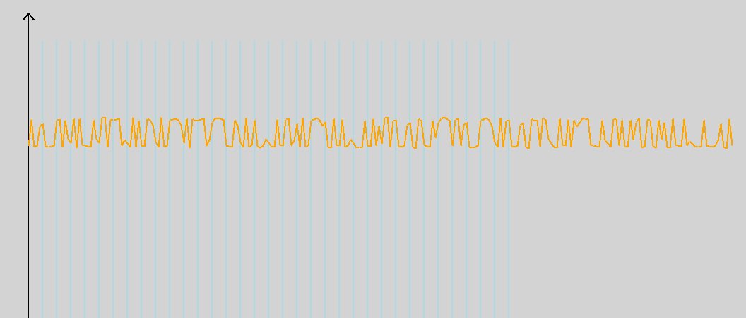

我正在使用ADS1292R对心电图进行采样,但采样图似乎是错误的。
这 就是我上面的示意图。
这是我上面的样例图。
我使用RA和LA进行测试,而不是使用RL。(使用了RL电路的部分 或未使用此部分(RLDINV和 RLDIN/RLDREF的引脚连接到AVDD)。
从采样图中,我无法固件心电图。
我还没有使用过滤算术。
请帮助我分析问题所在。

    有一点难以说出您在使用ADS1292R时所遇到的问题可能与给定的信息有关。 您能否提供寄存器设置的详细信息,并可能在您发送的图表上显示X/Y轴详细信息?

    这是寄存器设置
    MCU是nrf5.1822万,它是BLE IC (但我 暂时使用UART通信) 。它在 采样10点心电图信号时发送数据包(包括10点数据)。
    心电图的监护仪接收数据包并进行处理。
    Y轴:中心线(显示高度的一半)减去处理数据val[i]。
    X轴: 两条蓝线之间的距离约为10ms。
    祝你一切顺利!
