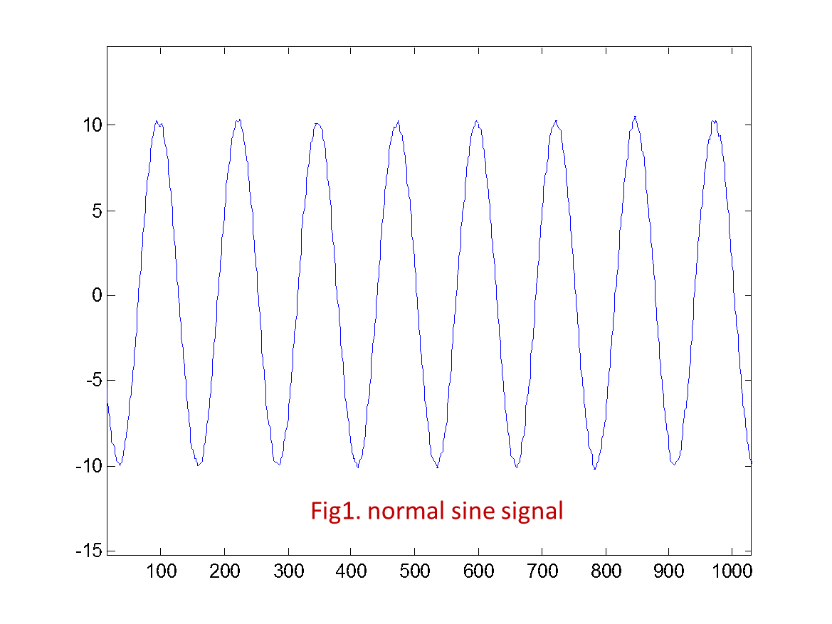

我得到了一个2Hz,20μV Ω 的正弦信号连接到1299E的REF和CH1 +(采样率为250Hz)。 但是,当人体经过采集设备时,所收集的信号会受到极大干扰。 下图中的波形是去除基线和50Hz陷波滤波器后的结果。 图1是正弦波的正常采集,图2显示了有人走过时通道1的波形。 每一个不规则峰都是由行走造成的。 图3显示了另一个输入短路通道的波形,这可能会令人感到非常不安。
我用这些装置做了很多实验,发现当人体走过设备时,或者有人晃动一条腿,或者有人在附近跳,甚至只是有人在附近摆动时,单身的人会变得异常。 此外,使用铝箱绕采集电路摆动时仍然存在此类问题。
基于上述问题,我对EVM感到困惑。 您是否想为这类问题向我展示一些解决方案?

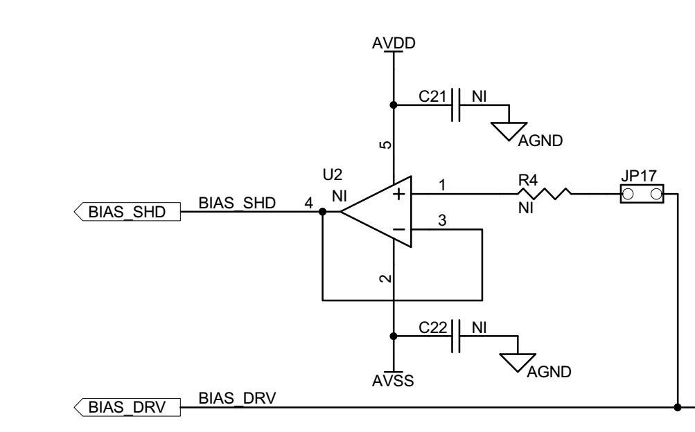

    实际上,图中所用的电缆是屏蔽电缆。 我用铁盒 作为屏蔽盒,但它不起作用。 顺便说一下, 建议 将哪种集成电路U2用作 BIAS-SHD选项?
    谢谢您~
    您好,zhzhm,
    在您提供的图片中,我只看到电缆中出现一根黑色和一根红色导线。  如果该电缆中有屏蔽层,则应将其暴露并端接至两端的GND。  没有端接的屏蔽可以充当天线,实际上会使情况更糟。  您为上述电路选择的运算放大器取决于布线的电容,您可能还需要R系列作为LFP。  我没有对该电路进行过任何广泛的测试,因此目前我没有具体的放大器可供推荐。
