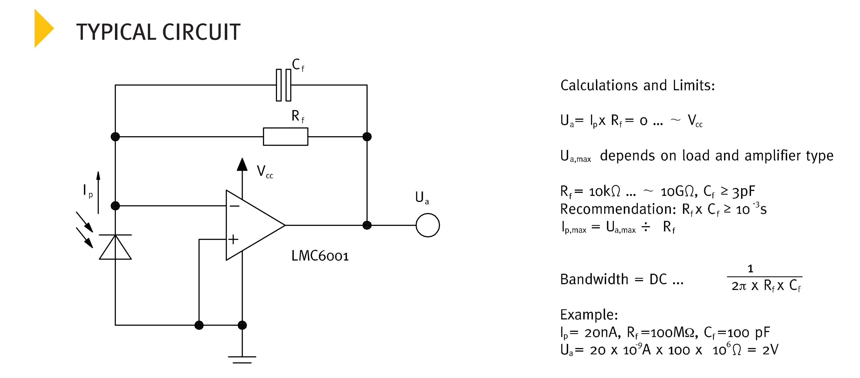

我正在为 光电二极管(UVC传感器)设计一个放大器电流,我需要一个非常低的IB (输入偏置电流)。 所以我想选择LMC6001,但我也想找到一个替代方案,例如LMP7721 (LMP7721看起来更便宜,更新)。
    您好,John:
    LMC6001和LMP7721是我们拥有的两个最低IB选项。 低成本选项可能是LMC6081,具有100fA输入偏置电流。 虽然LMC6001和LMC6081都共用一个共用引脚,但LMP7721有一个不同的引脚(仅在SOIC中可用)。
    亚历克斯:
    感谢您的建议。 实际上,我想在下一个设计中使用SOIC。 如果价格便宜,我想试试LMC6081。
    图片来自SGLUX UVC感测数据表。(我希望它是正确的)
    我使用了多SIM来模拟。 它很好,但我认为RF太大了。
    我将测试电流。 谢谢
