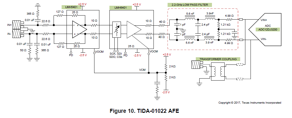

    您好,Jim,
    很遗憾,我仍然不明白。
    在7.3 1部分中:如果您有直流耦合信号,则必须满足VCM输入的规格(+-100mV)。
    在ADC12DJ3200的参考设计中,我们有以下示意图。
    在这种情况下,输入信号会发生偏移,因为我本以为会在2.5V左右,但我会超出ADC输入的规格。
    我缺少什么?
    ADC12DJ3200的输入缓冲器能否接受2.5V VCM?
    日落
    你(们)好,日落
    在您参考的原理图中,两个放大器的VOCM电压均连接到一个中心点为0V的电阻分压器。 分压器具有2kOhm至+2.5V和2kOhm至-2.5V的电阻。 这将在中心产生0伏电压。
    因此LMH5401和LMH6401的共模电压将为0V。 它位于电源电压+2.5V和-2.5V之间的中心位置,因此放大器的性能为额定值。
    此致,
    Jim B
    是的,您说的对,分压器的下端未接地,而是-2.5V。 我错过了。
    尽管如此,LMH6401的负摆动不会损坏ADC输入吗?
    如果我只能负值-100mV,我将会显示ADC的所有动态范围。
    ADC没有负电源。
    日落
    你(们)好,日落
    正如我前面所解释的:
    "此ADC采用了新的输入设计,允许在输入上进行负摆动。 典型的满刻度输入信号为800mV峰值到峰值的差分,每个输入引脚在0V左右摆动+200mV到-200mV。'
    根据数据表(表6.5 ,模拟输入),VIN_FSR可调整为480mVpp到1040mVpp的额定设置,默认设置为800mVpp差分。 0V共模输入电压完全支持这些摆动。 如果没有负极电源针脚,它确实可以这样工作。 放大器输出共模电压必须设置为0V。
